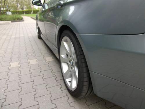

Hallo liebe Gemeinde!
Ich will mir Distanzscheiben für die Hinterachse holen und kann mich nicht entscheiden, wie dick sie sein sollen.
Montiert sind Styling 189 8.5J ET 37 Felgen. Mit 255 35 18 Reifen
Ich wollte mir 20mm pro Rad/40mm an der Hinterachse montieren und habe Angst, dass die Reifen evtl den Kotflügel streifen könnten.
Nun meine Frage: wie dick dürfen die Spurplatten an der Hinterachse sein?
H&R Spurverbreiterung DR 40 mm - 75725-20 würde ich inkl. verlängerter Radschrauben und ABE für ca 100 Euro bekommen.
Gehen dickere Scheiben auch oder doch lieber 15mm?
Fotos ohne Spurverbreiterung im Anhang!
Danke! Lg

Warum seid ihr nur immer wieder so hitzköpfig? 🙂
Mal sachlich gesprochen:
auf den VFL gehen bei original BMW-Rädern 18" die 15mm-Platten ohne Nacharbeiten rauf.
Die 19"-Räder könnten ein wenig weiter nach außen stehen, dann könnte es knapp werden.
10mm sind dann wahrscheinlich risikofrei, bei 15mm muss ggf. entsprechend Gutachten nachgearbeitet werden.
Genau so ist es,ich mußte damals die H&R eintragen lassen ( 15mm pro seite hinten ) am 325iA E90 VFL bei den originalen 18er,hatte sogar 5mm vorne pro seite drauf 😉

Und waren nacharbeiten am Radhaus notwendig bei 15mm je Rad? Mfg

Überhaupt nicht da noch etwas luft dazwischen war 😉
Mach dir kein Kopf,es klappt 100% 🙂

Bördeln wenn es nicht richtig gemacht ist führt zu Rost. Deswegen würde ich lieber schmälere Distanzscheiben nehmen.
@zepter schrieb am 27. April 2017 um 19:11:51 Uhr:
Genau deshalb will ich nicht bördeln. Ich werde vermutlich zuerst 15mm bei vollbeladenen Auto testen und falls es eng wird, die 10mm einbauen. Mfg

So würde ich es auch machen. Aber nicht nur Vollladen, sondern diagonal verschränken.

Genau deshalb gibt es ja die Prüforganisationen. Unabhängig davon, was im Gutachten steht, entscheidet der Prüfer, ob Anpassungen vorzunehmen sind oder eben nicht. Würde nach der wahrscheinlich positiv ausgehenden Verschränkung relativ entspannt zum TÜV fahren und schauen, was passiert.
