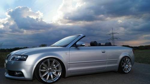

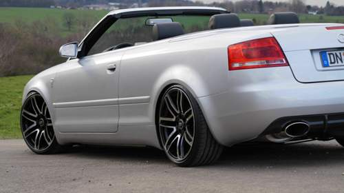

Auf dem Cabrio habe ich zur Zeit je nach Laune, drei Sätze 9x19 in Et 33 bis 38 mit Evo’s in 225/35/19 montiert.
Ich suche die Felgen so aus dass sie, was ET und Breite betrifft maximal passen.
