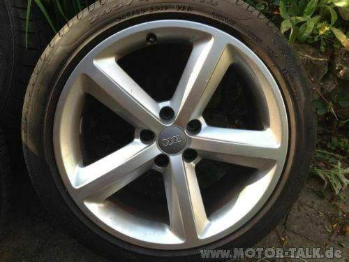

fahre die original S-Line 5 Speichen Felge 8,5x18 ET 29 mit 245x40er Bereifung.
Würdet ihr hier auch 10mm je Rad an der Vorderachse und 20mm je Rad an der Hinterachse empfehlen?
Es soll nicht prollmäßig aussehen. Was haltet ihr von 15mm ringsherum?

Hfahre die original S-Line 5 Speichen Felge 8,5x18 ET 29 mit 245x40er Bereifung.
Felgen
Bei 8,5" würde ich ringsherum 20mm nehmen, hat den Vorteil das es da das System zum Anschrauben gibt, bei 15mm hast Du nur längere Schrauben.
In jedem Fall VA weniger als HA. Sonst wird es vorne zu breit, das sieht nicht gut aus.
