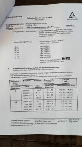

Moin,
hat jemand (beim Coupe) mit AMG Exterieur und den 19" Rädern Spurplatten montiert?
Was passt noch ganz gut ohne Karosseriearbeiten?
Wenn man sich die Maße mit Spurweite anschaut vom AMG Ext. zum echten AMG, müssten ja eigentlich 40mm je Achse, also je 2x20mm vorn und hinten machbar sein, da der AMG fasst um das Maß breiter steht.
Wer hat Erfahrung beim RTA/RTB Rad?
Totti
Habe mich im Übrigen vertan. Ich habe vorne wie hinten die 2 x 25 mm je Achse drauf. Hinten wären auch die 2x 30 mm gegangen. Mein Reifendealer bei dem ich das gemacht habe war sich aber Anfangs nicht sicher ob das hinhaut und hätte dann die Scheiben falls sie nicht gepasst hätten nicht mehr an den Großhändler zurückschicken können, da Bestellware!
Bezahlt habe ich: 2 x 110 .- € für die H&R Platten Nr. 5055665, für den Räderwechsel und Montage 4 x 5.-€ und für die erforderliche TÜV Abnahme 44,-€, also Gesamt: 284.-€
Du mußt diesen Änderungsnachweis nach §19(3) StVZO mitführen und solltes die Fahrzeugdokumente bei nächster Gelegenheit berichtigen lassen. So stehts im besten amtsdeutsch auf diesem Nachweis.
Werde ich aber nicht tun. Sollte ich mal angehalten werden und irgendjemand meckert kann ich dass immer noch nachholen

Hat bitte jemand die relevanten Anzugs-Drehmomente?
Totti
@Totti-Amun schrieb am 25. Februar 2017 um 10:05:16 Uhr:
Totti
steht im Teilegutachten auf Seite 4: min. 120 Nm
resci

Beim AMG 43 steht 150 Nm, aber das sind ja auch min. 120 Nm ;)

Kurze Nachfrage, wenn eine ABE für die Spurverbreiterung vorliegt, ist dann
1. eine Vorführung beim TÜV/Dekra/etc. Pflicht und
2. die Eintragung in die Papiere verpflichtend?
Danke für die Nachhilfe!
Michael
Themenstarteram 3. März 2017 um 7:56
Bei den H&R 25mm Platten liegt ein Teilegutachten bei, bzw. muss auf der Homepage geladen werden.
Es ist eine Abnahme gemäß StVZO § 19 Abs. 3 nötig.
Totti
