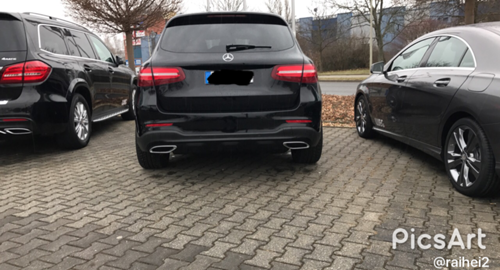

So, nun nocheinmal mein Senf dazu..

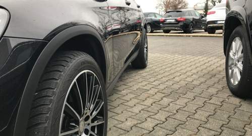

Totti - Amun, ja es ist schon so wie es resci von mir schrieb.
Die 15mm vorn bei 20" Vielspeichen schließen bündig ab.
Habe beim Tuner einige Varianten durchgespielt und du kannst mir glauben mehr
sieht mit Verlaub besch.... aus.
Hinten habe ich 20mm pro Achse,30mm war ebenfalls zuviel.
Wobei da evtl. 25mm max. möglich sind.
Gruß raim

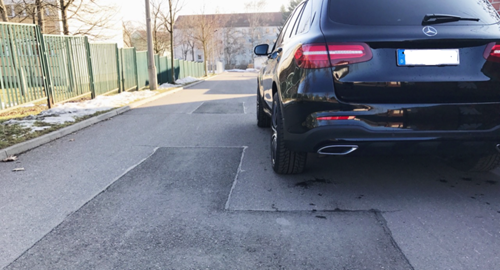

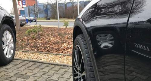

@raim62 schrieb am 23. Februar 2017 um 12:06:11 Uhr:

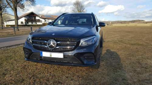

soo, nun hab ich die Spurverbreiterung, vorne 2 mal 15mm und hinten 2 mal 25mm H&R.
Perfekt geklappt heut nachmittag mit Dekra Abnahme und Winterreifenwechsel mit Einlagern zusammen 370 Euro innerhalb einer Stunde.
Bilder folgen.
Sieht super aus und fährt sich genauso ! :)

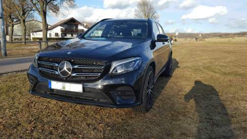

man entschuldige, der GLC kommt erst morgen in die Waschanlage. Hoffentlich komm ich rein... mein Bekannter mit seinem breiten BMdingens kommt ja auch rein...
Also nochmal:
der Mischverbau von VA 2x15mm DR sowie HA 2x25mm DRA von H&R passen perfekt !
Hatte schon Angst dass es hinten zu fett oder gar prollig wird. Aber kein Problem. Man sieht dem Wagen kaum an dass die Spurbreite extra geändert wurde weil jetzt einfach alles viel stimmiger wirkt als vorher (ein Bild hab ich noch ohne Spurverbreiterung angehängt).
Größer würde ich allerdings nicht gehen wenn man die Reifen nicht überstehend haben möchte, vor allem nicht vorne (ist natürlich wie immer Geschmackssache).
Oft ist weniger mehr, jedenfalls so sieht es super aus. Nicht nur meine Meinung sondern das war auch der einhellige Tenor der Mannschaft in der Werkstatt sowie des DEKRA-Sachverständigen.

Na also!
Sieht doch supi aus.
Habe meinen wie du weißt fast genauso (15/20)
Finde das Auto so viel stimmiger!
Viel Spaß mit der neuen Optik!
Gruß Raim
