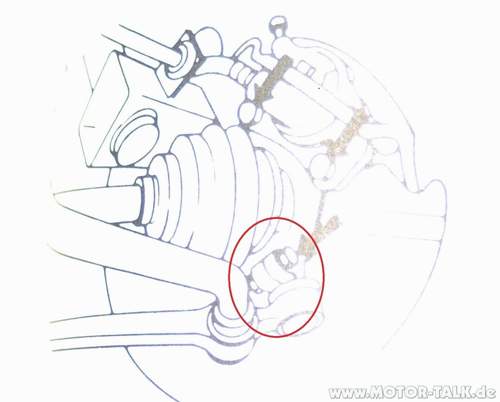

ich habe da noch eine Frage bzgl. der Querlenker. Da es mir den alten zerfetzt hat habe ich zwei neue. Die habe ich jetzt auch mal probehalber in die Federbeinaufnahme reingetan. Dabei habe ich festgestellt, dass sich der Bolzen vom Querlenker nur zur Hälfte in die Aufnahme schieben lässt, weil dann die Gummimanschette des Bolzens im Querlenker kommt. Und die ist ja mit einem Spannring auf dem Bolzen fixiert - jedenfalls sieht das für mich so aus.
Frage: Die Bolzen müssen doch "ganz" rein wie die alten, oder? Und wie stelle ich das an: Mit einem Abzieher quasi reindrücken, oder geht da dann was kaputt, da die Bolzen ja stramm in der Aufnahme vom Federbein sitzen?
Ich weiss genau, dass die alten Bolzen bis zum Anschlag in der Aufnahme gesessen haben...
da musst du vorsichtig und mit gefühl die klemmverschraubung mit einem starken schraubenzieher und einem hammer etwas aufweiten - wenn du die klemmverschraubung wie im bild meinst...
Dscf0055
Ja, die Verbindung meine ich schon. Naja, die Frage war aber eher anders gemeint: Der Bolzen ist ja schon bis quasi zur Hälfte reingerutscht - ging auch ganz leicht.
Aber dann kommt diese Gummitülle auf dem Bolzen, die mit einem Spannring auf dem Bolzen gehalten wird und das relativ weit oben am Bolzen. Und ich weiß jetzt nicht, ob ich einfach den Bolzen via Ausdrücker einfach weiter in die Aufnahme pressen kann und die Gummitülle dadurch einfach weiter nach unten gedrückt wird, oder?
Auf dem Bild ist das quasi auch zu erkennen, dass die Gummitülle zusammengedrückt ist...
wenn du die gummi-manschette für das tragegelenk meinst - ja die sollte runtergedrückt werden - aber einen ausdrücker brauchst dafür nicht - die schrauben solltest ja eh erst komplett festziehen wenn das fahrzeug wieder mit den rädern am boden steht - also lass es langsam runter und das sollte durch das gewicht von selbst da reinrutschen - dann die schraube mit 50 nm festziehen. Das muss halt beobachten wennst das runterlässt - manchmal muss man auch nachhelfen - eben diese klemmverschraubung etwas aufweiten und mit einem hammer von unten etwas nachhelfen..
