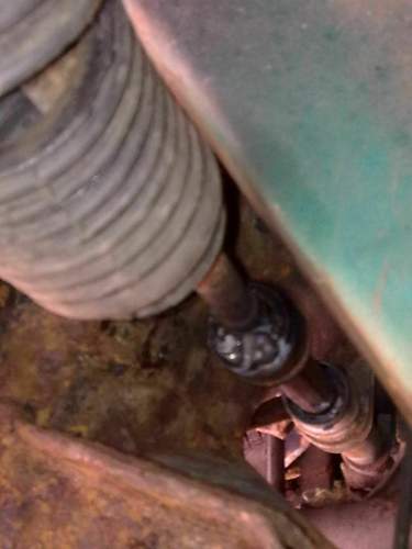

Original geschrieben von fate_md
Wäre zu klären was mit den Spurstangenköpfen (innen) gemeint ist. Wenns die Axialgelenke sind, würde quasi die kompletten Spurstangen getauscht werden, kommt man allerdings recht schlecht ran.
Ausbau geht ganz einfach wenn man das innere Gelenk mit dem Schweißgerät festschweißt (Bild 1)
dann kann man mit einer Rohrzange, oder Schlüssel außen am Kopf anpacken und drehen (Bild 2)
Corsa hat knapp 128tkm runter. Selber werd ich da nich drangehen. fehlendes werkzeug und geschick 😁
und wie willst die Axialgelenke fachgemäß anziehen?
brauchst ja Platz um die anzuziehen!!
