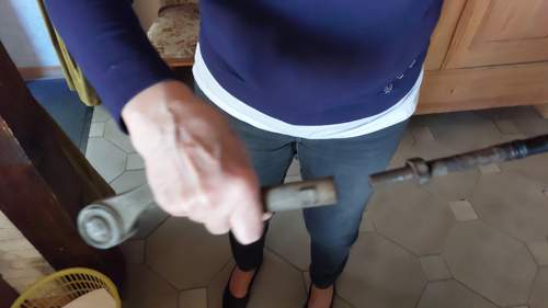

Mercedes 350 CDI 4 Matic W 212 12 Jahre alt 171000km; am Samstag 15.03.2025 Edeka Parkplatz Allendorf-Lda. Langsam vorwärts eingeparkt, dabei gab es einen Schlag und das Auto ließ sich nicht mehr lenken. Die Spurstange war aus der Schraubverbindung ausgerissen. Wehe wenn das auf der Autobahn passiert wäre. So etwas darf nicht vorkommen, schon gar nicht bei so einem teuren schnellen Fahrzeug. Soviel zum Thema Sicherheit bei Mercedes.

Habe heute die Teile abgeholt, fotografiert nach Ausbau und alle Bilder hier noch mal eingestellt.
Zu den Beiträgen der Kommentatoren halte ich fest:
-es handelt sich ganz sicher um original Mercedesteile

Es scheint zumindest kein Serienproblem zu sein, denn dann hätte man hier schonmal was von gelesen.
Warum das in dem Fall bei 2 fest verschraubten Teilen innen so doll korrodiert ist schon ungewöhnlich. Das Gewinde der Spurstange sieht aus wie immer offen gelegen und das ein Innengewinde komplett verschwindet ist schon heftig. Kontaktkorrosion 2er unterschiedlicher Metalle wäre ein Ansatz, aber wie gesagt, dann würde das häufiger vorkommen. Und dann würde man beide Teile wahrscheinlich nie mehr auseinander bekommen.

Mich würde ehrlicherweise nicht wundern, wenn bei den Spurstangen jetzt im Alter ein ähnliches Korrosionspotenzial liegt, wie bei den HA-Trägern…
Die Verschraubung der Spurstangen taucht auch in keinem Wartungsplan auf. Man prüft, ob die Lager ausgeschlagen sind oder allgemein „das Fahrzeug auf Korrosion“. Aber an die Verschraubung geht keiner, wenn es keinen Grund gibt.
Interessant wäre es rauszufinden, ob die Spurstange ggf. einen Haarriss durch einen Aufsetzer oder so bekommen hat. Da könnte Feuchtigkeit eindringen… So einen Riss sieht man mit bloßem Auge nicht unbedingt.

Das gute ist ja nur, das es beim fahren auf Druck belastet ist und erst beim Rückwärtsfahren mit Bremsen und stark Lenken im Stand auf Zug geht.

Mann kann hier weiter im trüben fischen.
Es besteht auch die Möglichkeit festzustellen, warum die Spurstange "gebrochen" ist.
Das ist durchaus möglich.
Es gibt drei Arten von Materialbrüchen:
- Schwingungsbruch
- Gewaltbruch
- Dauerbruch
Diese Schadensarten lassen sich mit einem metallurgischen Gutachten exakt feststellen.
So ein Gutachten kostet zwischen 4.000 € und 5.000 €, dann hat man Gewissheit
