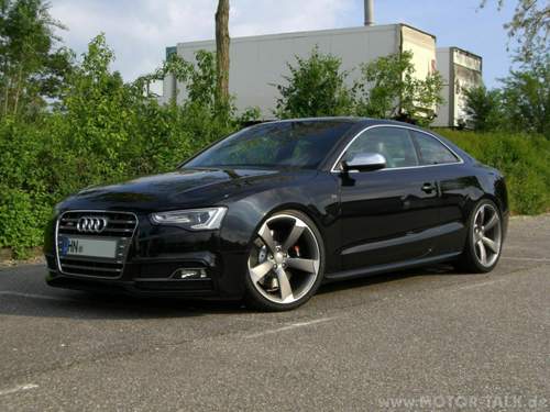

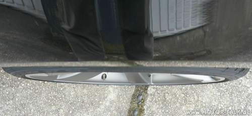

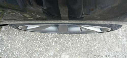

Ich habe heute schon mal die 20" RS5 Rotorfelgen ( ET26 ) mit 265ern montiert da ich den Wagen nächste Woche mit Eibach 25/20 Federn dezent tieferlegen will. Ich habe ja V&H auf RS5 Bremse umgebaut und daher hinten die weitere RS5 Spur. Ich hatte die Rotorfelgen kurz nach dem Kauf nur mal kurz mit 10mm Spurplatten montiert und die Räder standen richtig schön im Radhaus.
Durch die weitere Spur stehen die Räder mit den 10mm Spurplatten hinten schon Grenzwertig zur Kotflügelkante. So wie ich das jetzt sehe, macht es keinen Sinn mit den 10mm Spurplatten hinten zum TÜV zu fahren wenn ich den Wagen jetzt noch tieferlege.
Beim Achsversatz scheine ich Glück gehabt zu haben, der ist zumindest optisch nicht vorhanden 😉
Könnt Ihr mir mal sagen welche effektiven* Einpresstiefen ihr bei der RS5 Bremse auf der Hinterachse so eingetragen habt ?
Oder fahrt ihr ganz ohne Spurplatten ? da steht das Rad ein bissel hinter der Kotflügelkante, sieht auch noch sehr gut aus und schmodert bei schmutziger Bahn auch nicht den Kotflügel ein.
*Effektive ET = ET Felge - Spurplattenstärke.

Also bei der RS Bremsanlage/Naben wir es sich mit 10mm Platten nicht mehr ausgehen. Da passen die 5mm richtig gut und Problem mit der Zentrierung solltest keine haben. ICh hatte am A4 3mm Platten verbaut gehabt und es gab keine Probleme. Falls die 5mm nicht mehr passen sollten, verwende die 3mm und dann passt es sicher!
Danke Dir,
3-5mm gehen auf jeden Fall, aber so genau müssen die Räder bei mir nun auch wieder nicht abschließen als das sich der Aufwand lohnen würde. Es ist ja nicht so das die Räder so weit im Kotflügel stehen wie es bei Serienrädern mit ET29 oder 33 der Fall ist.
Im Gegenteil, es sieht mit ET26 so aus, wie es sich fast jeder ab Werk wünschen würde 😉 .. naja, dann hätten H&R und Co keinen Umsatz mehr 🙄

Na, ja ich belasse es jetzt so ohne Spurplatten. 10mm sind zuviel ( jedenfalls mit den Dunlops ) und bei 3 oder 5mm ist mir persönlich die Zentrierung zu knapp ( die Karre wiegt ja auch ein bissel was ). Gut, es ist nicht so Bündig wie es maximal möglich wäre, aber es sieht absolut harmonisch aus weil es zur Vorderachse passt 😉
