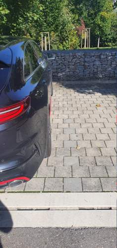

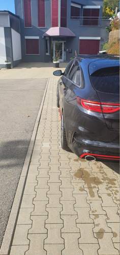

ich bin auf der Suche nach Heckansichten des Proceed gt's mit montieren Spurplatten. Am besten mit den originalen Reifen Dimensionen (18/225) und ohne zusätzliche Tieferlegung.
Sieht es nach "möchtegern" breiten-Tuning aus, oder kann man noch ein gewisses understatement unterstellen? Ich weiß nicht, ob das in Verbindung mit den 225 Reifen stimmig wirkt...
Mein Ziel wäre es, die Karosserie hinten etwas weniger bullig wirken zu lassen und logischerweise die Radhäuser auszufüllen.
Über eine paar Bilder wäre ich sehr dankbar. Danke im Voraus

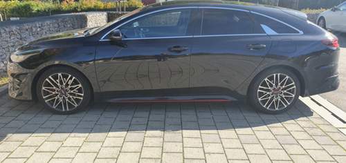

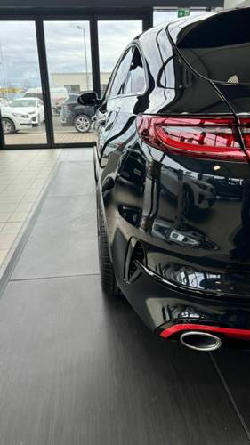

Sieht es von dem Seite stimmig aus mit spurplatten und ohne Tieferlegung.

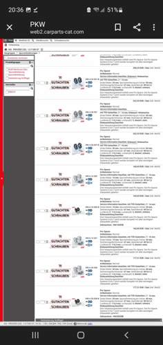

Doch muss es - Zumindest laut dem Teilegutachten von Eibach.
Siehe Kapitel 4.1 -> Ea1 und eb1

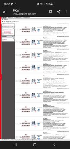

Ok dann hab ichs richtig gelesen.
Kann mir aber noch kein reim drauf machen warum es 3 mal 30mm gibt. Klar: schwarz/Silber.
Aber bild 2 : für 166 Euro.
Versteh ich nicht.

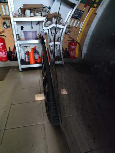

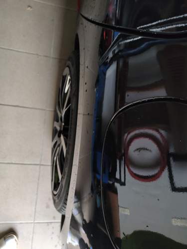

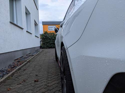

Jetzt bin ich auf die TÜV Erfahrenen unter euch angewiesen. Meiner Meinung nach hochgradig Grenzwertig und nach eg Richtlinien so gerade eben nicht OK. Der Flankenschutz ist nicht wie gefordert durch den Radkasten abgedeckt.... 🙁
Wenn man auf die Zahlen des Telegutachtens schaut, habe ich noch einen Et-Punkt gut.
Was meint ihr? Lohnt sich die Fahrt zum TÜV, oder kann ich mir das Geld sparen?
Was hast für Platten breite drauf?
sollte gerade noch passen...Von oben geschaut darf die Lauffläche nicht zu sehen sein.

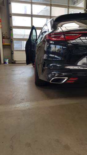

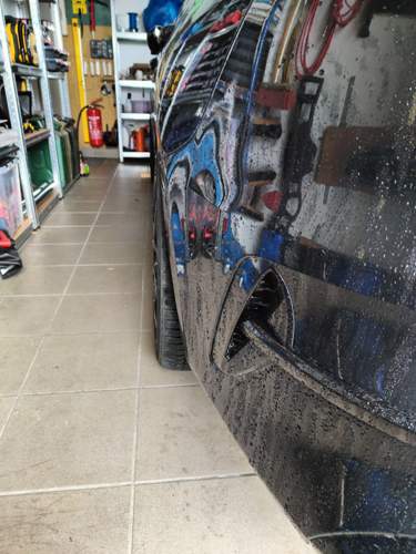

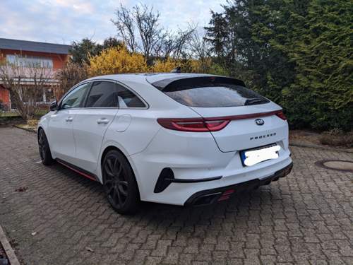

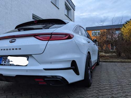

Hier mal noch Heckansicht mit 2.5 cm ... aber wie gesagt durch die Felgen .. nicht mit Spurplatten 😉
Spurplatten und federn heute morgen selber verbaut
Alles von H&R
Straffer aber nicht hart.

Hab 15/15 genommen. Einfach auf nummer sicher gehen. Wenn breiter dann musst so ne Abdeckung an den Kotflügel machen. Und dad muss ich mir nicht an tun.
18/18 würden noch ein bissel besser ausfüllen-aber nicht ohne extra arbeit .
