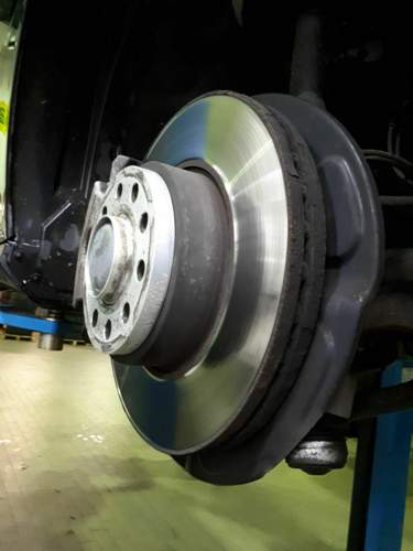

hatte keine Probleme mit den Fettkappen, weder vorne noch hinten, 15mm Platten von H&R
Foto ist von der hinteren Bremse, also nur exemplarisch 😉
Mitsp-2
@SammySamel schrieb am 11. März 2018 um 09:56:30 Uhr:
d.h. einfach drüber gesteckt, und gut ist?
10mm passen nicht auf die VA, wegen der Fettkappe, daher ab 12mm aufwärts. Fahre im Winter auch 12mm vorne+hinten.
Ich habe an der Vorderachse die H+R Scheiben. Jeweils 10mm. Das passt sehr wohl. Ich kann sogar die originale Kappe drauf lassen und der Distanzring passt trotzdem.
Bei mir lag die Scheibe nicht plan auf, 1mm Spalt, da die Fettkappe 10mm hat und laut H&R die Nabe nicht größer als 9mm bei der 10er Platte haben darf, aber möglich ist vieles 😉
ja 🙂
