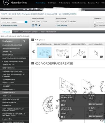

Servus,
habe vorne die gelochten Scheiben drauf. Liege ich mit der ATE Art.-Nr.: 24.0132-0100.1 richtig? Weiterhin die Beläge: einmal mit (Art.-Nr.: 13.0470-2734.2) und einmal ohne Ceramic (Art.-Nr.: 13.0460-4863.2 ), dafür aber wohl für das AMG-Paket, welches mein Auto hat.
Kann mir bitte jeman die originalen Teilenummern nennen?

Ging schneller als erhofft :-) WDD2122931A532236
Bremsbeläge vorne: A0074207520
Das würde ATE Standard wohl Art. Nr: 13.0460-2734.2 sein. Und "Ceramic" Art. Nr: 13.0470-2734.2
Allerdings rät selbst ATE von der Verwendung der Ceramic Beläge bei gelochten Bremsscheiben ab!
Für die vordere Bremsscheibe werden 2 Nummern je nach Fahrzeugcodes ausgespuckt!
1x A0004211612 bei Code: M642+M30+M014+M005+(950/951/P96) = 344 mm Durchmesser gelocht

1x A0004213012 bei Code: (M642+(M30/M30+M014)+(950/951/P96))+(800/801/802+-052) = 322 mm Durchmesser gelocht
Da würde ich mal ausmessen, da die Codezuordnungen eine Wissenschaft für sich sind 😁
Normalerweise wirft er dann nur eine passende Scheibe aus, aber selbst in einem offiziellen Katalog komme ich auch auf die zwei verschiedenen Nummern.
Ich bin für die A0004211612, also die größeren, da das Fahrzeug M005(4matic) hat.

Was hat das mit 4 Matic zu tun? Gar nichts!!!! Es gab nur die 322er Scheiben beim VorMopf beim 350er CDI, die Codes 800,801,802 geben das Modeljahr an,800 für 2010,801 für 2011 usw.
Mercedes EPC sagt zu der angegebenen FIN gehört Teilenummer A0004213012.

Das hat sehr viel mit der 4matic zu tun, da dort die Vorderachse technisch anders aufgebaut ist. Die einzelnen fraglichen Codes sind doch oben bereits aufgeführt.
Mein Webparts sagt mir eben leider auch beide.

Bevor du hier deine Meinung zementierst, schau doch bitte mal in den offiziellen Teilekatalog von Daimler. Dann wirst du die Verwirrung verstehen. Hat nichts mit Internetrecherchen Spezis zu tun.
Wer das EPC lesen kann und ja ich habe es und kann es und tue es , wie auch andere hier auch, die haben den richtigen Artikel schon gepostet,warum einige dies in Frage stellen und etwas anderes behaupten erschließt sich mir nicht mehr,ist auch egal, die richtige Art Nr wurde schon gekostet.
Na dann lies mal hier im Bild, was eins der offiziellen Programme aktuell dazu auswirft.
EPC ist übrigens schon länger kein aktuelles Programm mehr. EOL wie man so schön sagt.
