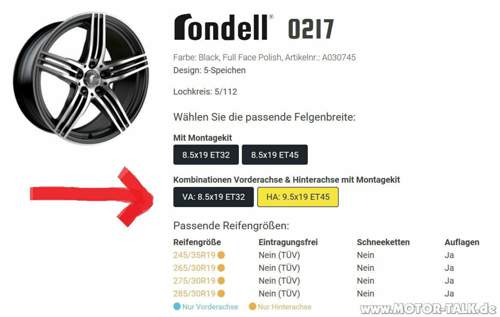

Ich habe mir die Rondell 0217 ausgesucht und bin mir nun nicht schlüssig bzgl. der ET.
HA: 9,5x19 ET 45 mit 285/30R19 dürfte vom Platz her wohl keine Probleme bereiten.
VA: 8,5x19 - Bereifung 245/35R19 gibt es mit ET 45 und mit ET 32
Was meint Ihr, was ist da stimmiger? Hat jemand diesbezüglich Erfahrungen?

Habe gerade nochmal nachgeschaut, die Kombination gibt es nur mit ET 32 an der VA!!
Mmmhhhh . . . .
0217

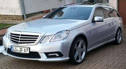

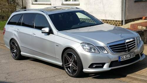

Die dunklen Felgen vorn 8,5x19 ET 30 mit 245/35 hinten 9,5x19 ET35 mit 275/30
Die hellen Felgen vorn 8,5x19 ET 40 mit 245/35 hinten 9,5x19 ET 40 mit 275/30
passt alles ohne Karosseriearbeiten
