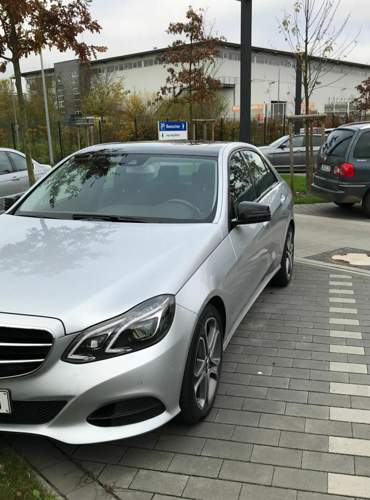

bin am Überlegen, ob ich meinem E350 im Winter aus optischen Gründen eine breitere Spur gönnen möchten. Im Sommer ist das m. E. nicht notwendig, denn da sind die 19“–Felgen vom Nightpaket montiert.
Also meine Ausgangslage: W212 Mopf mit Sportfahrwerk und Sportpaketfelgen in 18“ sind vorhanden (siehe Fotos).
Habe mal auf der H+R-Homepage geschaut: ich favorisiere das System mit geschraubten Platten, deshalb ist eine Verbreiterung mind. 2 cm pro Rad. Damit könnte ich gut leben. Als Auflage wäre da nur dieser „Mini-Plastik-Kotflügel“.
Die Teilenummer von H&R lautet 40556654.
Jetzt meine Fragen:
- Hat diese Kombination jemand verbaut und kann evtl. berichten?
- Was muss hier eingetragen werden und was kostet das?
- Nur hinten oder vorne und hinten?
Oder hat jemand andere Aspekte?
Danke und ein schönes Wochenende
Andreas

Weniger ist ja schwierig, wenn ich die Disranzscheiben schrauben möchte und nicht nur durchstecken.
Die Originale Felge hat 8,5x18 ET48 rundum mit 245/40er Winterrädern von Conti.
Also die gleichen Maße wie beim Vormopf. Bist du sicher mit 20mm und nur Flaps?
Ich hätte erwartet, dass da einige Auflagen bzgl. Karosserie sind.
Laut Gutachten müssen vorne und hinten die Radhauskanten nachgearbeitet werden.
Nicht nur. Es müssen auch 10mm Flaps über dem ganzen oberen Viertel des Rades angebracht werden. Das sieht k... aus.
Meine Empfehlung: nimm 10mm mit längeren Bolzen. Dann hältst du dir viel Ärger von Hals.
Und du hast keine verdeckten Bolzen, deren Anzugsmoment du nicht prüfen kannst, ohne das Rad abzubauen.

Vo 10mm/hi 15mm pro Rad, ohne was zu machen.
Gibt's nur zum durchstecken, bei den 20er könnte es vo schleifen
Sieht aus als wäre es ein bisschen tiefer vo, oder täuscht das?
Edit: hab gerade nochmal geschaut, vorteilhaft positioniert 🙂
An die Kotflügel würde ich nichts kleben, die originalen für den Stoßfänger wäre das höchste der Gefühle.

Also 1 cm zum Durchstecken. Ich dachte, das andere System sei stabiler ...
Vo 10........hi15
Hi haste mehr Luft
Stabil spielt hier keine Rolle, die Schrauben reißen schon nicht ab, keine Sorge.......

Ich hab an der Hinterachse 20mm pro Rad bzw. 40mm pro Achse verbaut. Allerdings nicht von H&R, sondern von Eibach. Ich hab die gleiche Rad-/Reifen-Kombi im Sommer, wie du im Winter...
TÜV-Abnahme war an der Hinterachse unproblematisch. Keine Flaps, keine Kotflügelbearbeitung. Ohne es sicher zu wissen, glaube ich aber, dass 20mm auf der Vorderachse eng werden könnten. Mal davon abgesehen, dass es nach meinem Befinden nicht gut aussehen würde, weil etwas überstehend. Würde auf der Vorderachse eher zu 10mm pro Rad bzw. 20mm auf der Achse tendieren. Dann würde es aber auf das "Durchstecksystem" rauslaufen...
Kostenpunkt war glaub ich 170 Euro inkl. Montage und TÜV-Abnahme...
