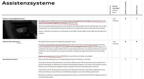

Laut Preisliste audi.de (auf audi.at gibts dazu gar nichts), enthält das Tech Plus Paket lediglich den "adaptiven Geschwindigkeitsassistenten", sprich ACC. Wenn ich nun aber einen Spurhalteassistenten möchte, so wie vom A6 Assistenzpaket Tour gewohnt, muss ich offenbar Tech Pro nehmen:
Tech plus beinhaltet folgende Umfänge von Tech
Tech pro beinhaltet zusätzlich zu Tech plus folgende Umfänge:
• adaptiven Fahrassistenten plus
Dazu die Beschreibung aus der Preisliste:
Adaptiver Geschwindigkeitsassistent
Der adaptive Geschwindigkeitsassistent unterstützt, indem er die eingestellte Geschwindigkeit und den Abstand zum vorausfahrenden Fahrzeug im Regelbereich weitestgehend konstant hält.
Adaptiver Fahrassistent plus
Durch einen unterstützenden Lenkeingriff hilft das System dabei, das Fahrzeug in der Spurmitte zu führen. Gleichzeitig wird die eingestellte Geschwindigkeit konstant gehalten, die Geschwindigkeit in Kurven angepasst und der Abstand zu vorausfahrenden Fahrzeugen geregelt
