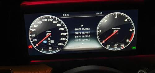

Ich glaube im Service-Menü kann man auch den SW-Stand prüfen: https://youtu.be/GJuntVz3eWE
HW 18/25
SW P0 18/21.1
SW P1 18/21.4
Diagn. Ver.: 410B
SW P2 bis P5 18/21.0
SW P6 und P7 18/21/0

Das sieht bei mir anders aus als in dem YouTube Video. Aber ich werde morgen ausprobieren, ob ich so in das Werkstattmenue komme.
Geht genauso wie in dem Video, wichtig ist nur Zündung auf Stufe 1 (also nach dem Einsteigen 1x den Knopf drücken) und dann auf die Anzeige Tages- und Gesamtkilometer gehen, erst dann Zurück-button bzw. Home-Button gedrückt halten und OK Taste. Dann kommt man ins Werkstattmenü. Dort dann in Fahrzeugdaten gehen.

@MTBer schrieb am 25. Januar 2022 um 20:26:47 Uhr:
Den gleichen Stand habe ich auch und ebenfalls das Symbol
@Martin E240T schrieb am 25. Januar 2022 um 20:33:24 Uhr:
Danke euch beiden für die Rückinfo.
Somit liegt meine Vermutung nahe, dass es vermutlich ein "Software-Bug" ist - betroffene SW von Mitte 2018 bis Mitte 2019, SW-Version 18/21.
Ab 18/46 gehts dann wieder.
