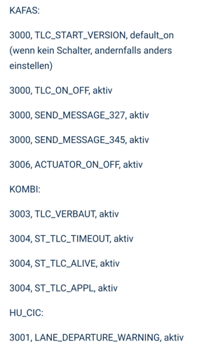

Hallo, ich habe bei meinem Auto Suprhalteassist codiert, da ich Spurwechselwarnung bereits hatte.
Das Problem ist, die Funktion ist nun default "On", da ich die Taste unten Links nicht habe.
Kann ich das Teil hier kaufen und die Taste codieren, oder brauche ich auch extra Kabel ?

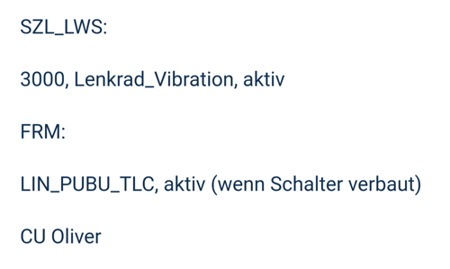

Hallo Leute,
die Idee hat mich jetzt auch angefixt. Knöpfe sind also Plug and Play bei mir. Was muss ich nun mit Esys genau codieren? Sprich welche Stg und Werte?
Das geht ohne probleme, habe bei mir auch den spurhaltassi dazu codiert und eine schalterleiste mit der taste dazu verbaut.
Schalterleiste:
Vorher: spurwechsel, nightvision, headup
Nachher: spurwechsel, spurhalte, nightvision, headup

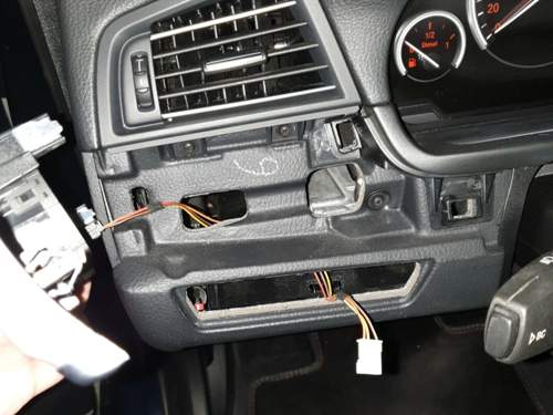

Hat wer Anleitung wie das ganze funktioniert hat wer Fotos auch was funktioniert nach dem umrüsten Mit freundlichen Grüßen
[Von Motor-Talk aus dem Thema 'Bmw f10 Fahrerassistenzsysteme' überführt.]
Schalter wechseln (falls erwünscht, da auch ohne schalter möglich) und codieren. Foto von meinem, beim wechseln der leiste.
@mrk01 schrieb am 16. Mai 2019 um 10:43:06 Uhr:
Ja geil! Davon lebt das Forum. Werde es mal am We ohne neue Schalter probieren.
