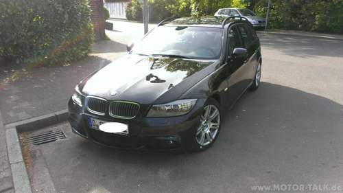

...was sich wie ich finde ja auch sehen lassen kann. 😎
Imag0110b
Ja die m194er reichen vollkommen aus
Fahre auch die 225er auf 17", finde die bauen einen sehr guten Grip auf und passen gut zum Wagen. War vor 2 Wochen auf "Pässe" Tour im Engadin und wir hatten ziemlich viel Spass, besonders wenn DSC aus war 😉
Swizzerland... Ja da mache ich auch irgendwann eine Tour.
