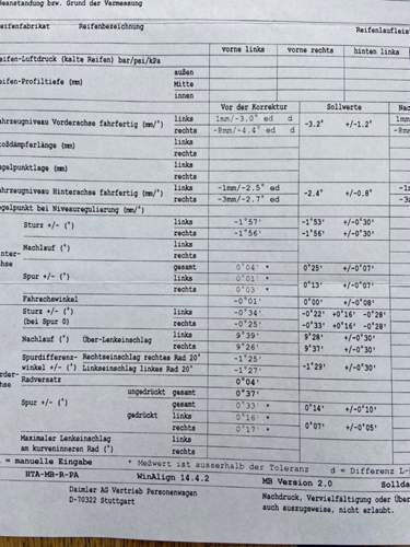

Bei meinem Wagen fahren sich die Reifen vorne an den Außenkanten und hinten an den Innenkanten ab. Eine Spurvermessung ergab keine Abweichung von den Herstellerangaben. Ich hab im April neue Sommerreifen aufziehen lassen und jetzt nach 10.000 gefahrenen Kilometern ist schon deutlicher Verschleiß zu erkennen, weitere 10.000 km und die sind wieder blank. Ich bin ein gemächlicher Fahrer, deshalb hab ich mir den Cruiser gekauft. Also am Fahrstil liegt es nicht. Kennt Ihr das Problem und habt Ihr ggf. einen Tipp?

Am Fahrwerk wurde nix verändert? Stell mal die Spur Daten hier rein. Fahrwerk wurde mit Rommes Gerät Daten vermessen? Mercedes gibt zwingend vor die Neigungswinkel der achsteile mit einzubeziehen beim achsvermessen. Bei andere hersteller bei der achsvermessung gehört das Auto beladen oder der Tank muss voll sein und Mercedes löst es halt so. Wenn die Reifen aussen zu weit abgefahren sind hast du zuviel positiven sturz und an der Hinterachse hast du zuviel negativen sturz. Vorausgesetzt die luftdrücke passen stimmt was an der achsvermessung nicht die idealerweise mit neuwertigen Reifen gemacht werden sollte.

@chaosroy : vielen Dank und sorry das ich erst jetzt dazu komme den Bericht mit den Spur Daten einzustellen. Vielen Dank im Voraus für Deine nochmalige Expertise.

Ich sehe nur das die Spur nicht schön eingestellt ist. Vorne hast wenig sturz das würde das aussen abfahren erklären. Vielleicht hat hier wer Zugriff auf die WIS Daten und kann die Werte mit der Niveau Angabe auf Plausibilität prüfen.
Nochmals vielen Dank. Die Mercedes Niederlassung sagt dass das im Toleranzbereich ist und dass das zur Fahrstabilität beiträgt, wenn vorne auf der Aussenkante und hinten auf der Innenkante stärkerer Druck ist. Wenn du einen Händler kennst der das anders sieht und das besser einstellen kann, wäre ich über eine Info dankbar.

@Savalas
Auf dem von Dir eingestellten Ausdruck sind doch alle Werte, die vom Soll abweichen, von der Vermessungsmaschine bereits mit einem * gekennzeichnet worden, und das ist eine ganze Reihe. Der * steht immer hinter dem betroffenen Zahlenwert. Da kann Dir doch keiner erzählen, dass sei ok.

Pirelli sollten eigentlich ok sein. Aber was alxs sagt ist doch klar, die Abweichungen an VA und HA sind deutlich und müssen korrigiert werden.
@Bamberger_1 Kennst du eine gute Mercedes Werkstatt die das kann? Meine Niederlassung kriegt das nicht hin, das sind reine Teile tauscher. Handwerklich können die gar nichts.
