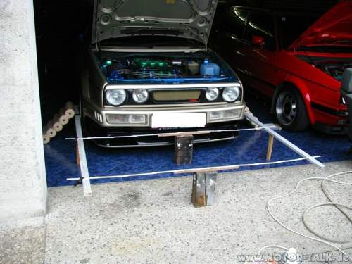

woran kann das liegen das die Spur und der Sturz verstellt sind? Muss da unbedingt ein Unfall hinter stehen oder geht das auch durch "Verschleiß" bzw falsche Fahrweise?
Ist mir bissher sehr oft aufgefallen bei Golf 2 und Jetta 2. Bei meinem Roten ist es so, bei meinem erst gekauften und bei den Fahrzeugen meiner Eltern davor auch. Das waren 2 mal Jetta 2 und einmal Golf 2. Die einzigen Jetta´s die das nicht hatten waren früher die beiden von meinem Bruder.

Eine Spurveränderung zieht keine Sturzveränderung mit sich. Wie auch, dann wäre die Achsgeometrie nie einstellbar. Das Lenken verändert den Sturz, was auch gewollt ist, aber das einstellen der Spur macht da nichts.
Auch haben Golf 2 und 3 die selben Fahrwerke, die sich einstelltechnisch kein bisschen vom Golf 1 unterscheiden. Dort war es schon immer so, das der Sturz durch das lösen der Stoßdämpfer zu verstellen ist. Die Version mit unterschiedlichen Schrauben wurde beim Polo verbaut, nicht beim Golf.
Der veränderte Sturz an der Hinterachse ist beim Tieferlegen nur eine optische Sache, es sieht negativer aus, als es wirklich ist.
...man bekommt für die vorderen Federbeine zum besseren Einstellen des Sturzes auch Exzenterschrauben im Zubehör.
Beim Sturz würd ich bis zu einer Reifenbreite von 195 auf 6-7" breiten Felgen auf max. -30` gehen,also ein habes ° negativ,Spur auf -5`.
Alles was breiter als 195er ist mit dem Sturz auf max. -15`,Spur -5` bis +/- 0`.

Aber noch als Info. Die Spreizung ist dafür da, um den Sturz beim einfedern gleich zu halten. Der hat nichts mit der Spur zu tun...

mal ganz kurz erklärt, beim Sturz einstellen verändert sich zwangsweise die Spur, weil sich mit dem Radlagergehäuse auch der Spurhebel in seiner Lage zur Lenkung ändert.
Verändere ich die Spur, kann sich die Sturzeinstellung niemals verändern, das einzigste was sich ändern könnte wäre die Anzeige am Achsmessgerät. Das ist aber nicht relevant, das der Sturz immer bei Spur 0 gemessen wird.
Über den Sturzunterschied beim Lenkeinschlag von 20 Grad links nach 20 Grad rechts wird der Nachlauf gemessen.
An 2er Golf gibt es zwar Sturzeinstellschrauben mit dünnerem Schaft aber die braucht man nur in Extremfällen, wenn es mit den Originalen nicht möglich ist den Sturz in die Toleranz zu bringen ist meistens irgendwas faul.
