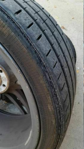

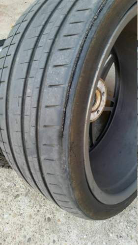

Also ich würde jedem zur Vermessung raten, dachte auch dass der Sturz schon passen würde...Tja, da lag ich wohl falsch.
Hab gestern die Winterräder aufgesteckt und wie sich so wtwas auswirken kann sehr ihr auf den Bildern. Bin echt froh dass mir die Reifen nicht vei V max um die Ohren geflogen sind.
Was mir aber immer noch nicht klar ist, ist wo und in welchem Zusand (AAS) ich das Fahrwerk vermessen und einstellen lassen soll.

Mit dem Sturz hat Dein Schaden nicht so viel zu tun wenn beide Reifen betroffen sind.
Den Sturz kann man eh nur ausmitteln.
Es soll aber helfen, die Spur an ein Ende des Toleranzbereichs zu bringen.Welches, kann ich mir nie merken. Suchfunktion wird aber helfen.

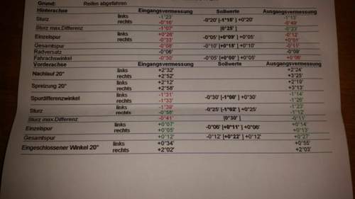

Hab ihn jetzt doch mal zum freundlichen gebracht da ichbeh den empfänger der funkuhr tauschen lassen wollte. Habe mich auch gerade zurückgerufen und gemeint dass es bei den 130 euro nicht blieben wird da der achsträger gelöst und neu eigestellt werden muss. Lt dessen aussage war ich weit ausserhalb des toleranzbereichs...mal abwarten ob das problem damit behoben ist. Falls nicht werd ich doch auf sentinels rat hören und es mit spurplatten (10mm pro seite) versuchen.

So, hab ihn heute abgeholt.
Bin jetzt aber echt mal auf die Rechnung gespannt, da der serviceberater gemeint hat dass der meister allein 5h am fahrwerk einstellen war und eine stunde ja so 100 euro kostet. Dazu kämen dann noch die ganzen Dehnschrauben etc.
Dann gibts dieses jahr wohl keine Geschenke ^^
Hier mal noch ein Bild von den Messwerten falls es jmd interessiert.
