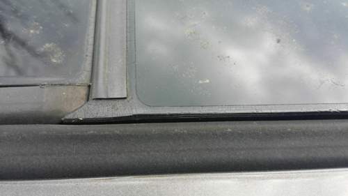

Guten Morgen Zusammen,
bin seit Freitag Besitzer eine ST mit Panorama Dach. Samstag beim putzen ist mir der bruchige Lack am Panorama Dach aufgefallen. Hat das Problem noch jemand und was sagt Opel dazu? Der Wagen ist 23 Monate alt.

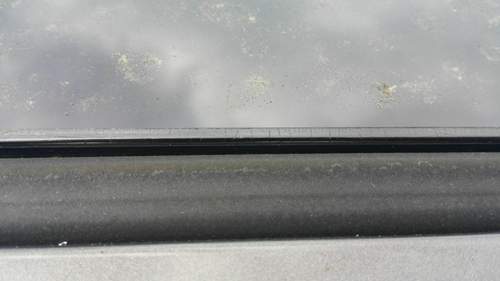

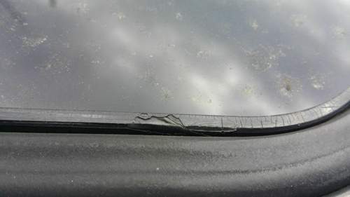

Heute bin ich mal bei einem FOH vorbei gefahren und habe geschaut.
Eine braune Limousine mit Schiebedach und ein grauer ST mit Panoramadach ...
Beide Bj. Ende 2012
Ui ui ui ...
Bild-1
Bild-2
Bild-3
+3
Bild 1 sieht ja richtig übel aus. Ich habe Leider immer noch keine Neuigkeiten. Bin spätestens Donnerstag wegen ner anderen Sache da und werde das dann ansprechen.

Entschuldigt, aber rein interessehalber (habs hier noch nicht eindeutig rauslesen können): Ist die lackierte Fläche Glas?
Nein.
Um das Glas herum ist eine schmale Gummierung.
Die ist lackiert... sieht zumindest so aus.
Vielleicht auch eine Art Glanzgummierung.
Egal... rissig wirds nache einiger Zeit.
