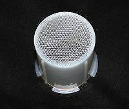

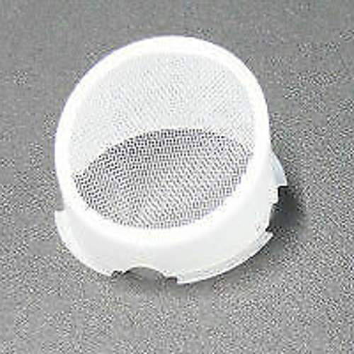

Das Sieb ist doch eigentlich nicht notwendig, deshalb ja auch von Audi eingespart worden. Aber ich muss zugeben, dass ich auch eines eingesetzt habe.
Ich sehe schon einen Sinn drin. Besser als Behälter ausbauen, wenn dann was drin ist.
Welche Sieb brauche ich ?
Ich schaue morgen nach, welches ich bestellt hatte.

@wichtelmann schrieb am 13. Februar 2021 um 17:40:54 Uhr:
Das Sieb hat die Nummer 4A0955485. Vor zwei Jahren habe ich bei unserem örtlichen Audi-Händler 5,24 € brutto bezahlt; es scheint heute deutlich teurer zu sein.
Aktuell meist € 15,90!
Stattlicher Preis ....
Habe es für 7,99€ gefunden in einem VAG Shop, kommt aber der Versand dazu.
@lischana schrieb am 14. Februar 2021 um 16:46:46 Uhr:
Hier nur 5,50 € plus Versandkosten
