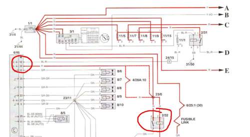

Also, hatte ein solches Problem am Elch von meinem Sohn. Lag an der Spannungversorgung des MSG.
Messe mal, ob die Sensoren überhaupt Spannung bekommen.
Schaltet bei Stellung II am Zündschloss das Hauptsteuerrelais oberhalb vom Lüfter?
Kommen die 12 Volt auch am MSG an?
Messe mal bei Stellung II die grüne Leitung an einer der Einspritzdüsen. Mit der Versorgung werden auch NWS und KWS versorgt.
Wo es beim Turbo ist weiss ich nicht am Sauger sind die Anschlüsse 12 Volt vom MSG A 12 + 26
Zwischenablage01
Danke das werde ich mal versuchen. Woher weiss ich welche von den Tausend Pins am Steuergerät der Pin A 12 und 26 sind?
Woran hat es dann am Schluss gelegen?
Guckstu Bild (MJ95 850 , MSG) -> klick
Ahhh super vielen dank.??
soooo... nachdem ich den ganzen Kabelsalat wieder zusammengesteckt habe und meine Batterie wieder angeklemmt habe... habe ich jetzt an Pin A12 und 26 jeweils 12,... Volt gemessen. Danach Steuergerät draufgesteckt und am Hauptrelais über dem Lüfter geschaut... schaltet wenn der Strom eingeschaltet wird und die zwei rechten roten Kabel haben jeweils 2,... Volt. Genau wie die grünen Leitungen an den EInspritzdüsen. Also schlussfolgere ich richtig, dass mein Steuergerät einen weg hat???
