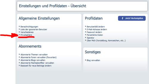

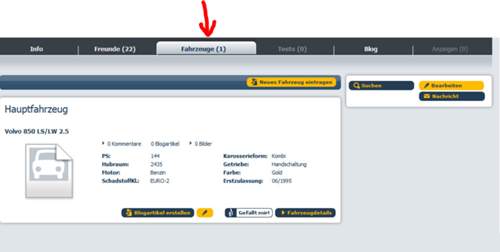

Die Details hatte ich angegeben nur nicht sichtbar gemacht 😉 sollte jetzt sichtbar sein.
Einen Stift habe ich nicht... ein Bild von dem Schlüssel kann ich gerne schicken.
@Lucas850 schrieb am 11. März 2023 um 05:16:31 Uhr:
Die Details hatte ich angegeben nur nicht sichtbar gemacht 😉 sollte jetzt sichtbar sein......

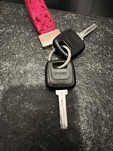

Das wäre zumindest ein Schlüssel mit Transponder für die WFS. Der ohne hat einen etwas kürzeren Griff. Tim/volvo850xx hat aber Recht, WFS ist unplausibel.
Tausche mal die J Relais und das graue am Kühlerlüfter mit deinem Zweitelch quer.
