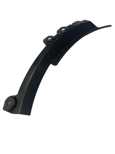

Es geht um den Spritzschutz der an den hinteren Radkästen oben angebracht ist. Vielleicht könnt ihr mir ja helfen.
Ich würde sowas gerne bei mir nachrüsten aber finde dazu wirklich nirgends was im Internet. Nachfrage beim freundlichen ergab auch nichts. Man wüsste nicht, wovon ich spreche. Vielen Dank!

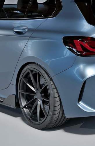

Dieses Teil wird aus StVO Gründen werksseitig bei Optionsbereifung (breiter) verbaut und wird teilweise auch vom TÜV gefordert wenn breitere Reifen eingetragen werden sollen. Es geht darum dass die Reifen nicht hervorstehen dürfen. Wenn du sie ab Werk nicht hast brauchst du sie auch nicht.
Das nennt sich laut ETK Verbreiterung Radlauf. Die sind ab Werk verbaut wenn man die 19" Felgen mit 235er Bereifung bestellt.
Teilenummern:
hinten links 51127933581
hinten rechts 51127933582

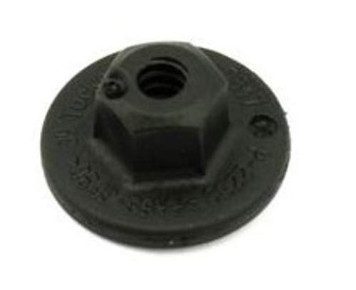

um die zu befestigen braucht man noch die Kunststoffhutmutter mit Scheibe (8 Stück) 07147169847
Radlaufverbreiterung
Hutmutter

Kann mir jemand, sagen wie diese Radlauf Verbreiterung montiert werden müssen? Würde die Teile gerne vor der Montage der Sommerreifen gerne selbst anbauen. - Reicht es die ninteren Spritzschutzwände leicht zu lösen oder muss sie komplett inkl. Reifen zur Montage entfernt werden.
@Sureshot schrieb am 27. Februar 2025 um 23:28:54 Uhr:
Zur Info, es müssen nur die vorderen Schrauben der Verkleidung gelöst werden. Danach können die Flaps ohne Probleme mit montierten Reifen angebracht werden.
