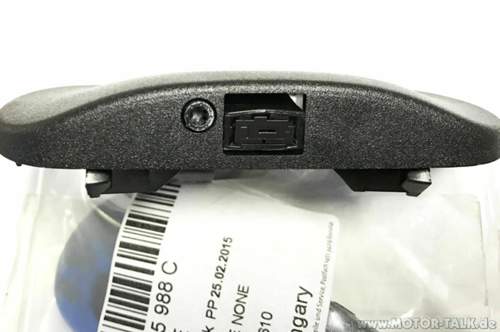

habe bei meinem A4 das Problem, dass ständig die Spritzdüsen verstellt sind.
Die Werkstatt stellt sie jedes Mal korrekt ein, jedoch sind sie nach kurzer Zeit wieder selbstständig wieder verstellt, jedes Mal in eine andere Richtung.
Die Werkstatt kennt dieses Problem und meinte es tritt bei fast allen Fahrzeugen auf die sie so haben.
Weiß jemand Abhilfe?
Danke und Gruß

Richtig. Die A6 Düsen passen.
Was ist dann der Unterschied außer dem Preis?
Ich habe die vom A6 (4G0955988A und 4G0955987A) nicht getestet. So wie es aussieht ist das Sprühverhalten beim B9 aber besser. Vergleich Bilder und Videos (Google).
Die neuen werden auch nur im neuen A4 , A5 sowie A8 vebaut.
A6 - 3 Strahl (Fächer)
A4 B9 - 4 Strahl (Fächer)
Stellt sich nun die Frage reichen die vom A6 oder sind die vom A4 noch so viel besser, dass sich der Mehrpreis wirklich lohnt?!
Also ich hatte ein richtiges AHA Effekt Erlebnis mit den neuen B9 Düsen.
Ihr habt mich überredet. Habe mir nun die 4H0 Düsen bestellt 🙂

Ich habe sie eingebaut !
Die Düsen sind super!

Gestern beim 🙂 bestellt, heute abgeholt und eingebaut.
Ein super Strahl, es wird jetzt die gesamte Scheibe benetzt. Probefahrt folgt.
4h0955987c /988c
heute auf der autobahn ging es auch super !!!! tolle sache schade das audi so was nicht kommuniziert... würden sie bestimmt noch ne gute "mark" dran machen!;-)

Motorhaube auf - Rausklicken - Wasserzulauf ab - Strom ab - und dann die Neuen anders herum wieder rein !
