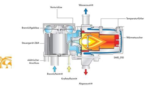

Jens, die Standheizung hat keinen eigenen Tank sondern bedient sich aus der Tankleitung. Wollte ich dir im Nachbarforum schon schreiben aber da war dann der Beitrag zu.
Das ist schon klar. Aber die Standheizung hat einen kleinen extra Tank, der nur wenn der Motor läuft wieder aus dem Fahrzeugtank befüllt wird. Versuch doch mal deine Heizung länger als 90 Minuten laufen zu lassen ohne zwischendrin den Motor zu starten. Beim Audi war das auch extra in der Anleitung beschrieben und wurde bei Auslieferung in Neckarsulm extra erwähnt. Wurde als sicherheitsrelevant deklariert, damit im Ernstfall nur 0,5l Diesel abfackeln können.
Sollte das mittlerweile anders sein? Kann wohl nur Webasto beantworten.
Da ist kein Tank!

@jens-110 schrieb am 19. März 2016 um 12:00:00 Uhr:
Erstens glaube ich auch nicht, dass der Verbrauch einer SH vom BC erfasst wird weil sie gewöhnlich direkt aus dem Tank versorgt wird und die Sensoren zum Spritdurchsatz erst danach den Verbrauch ermitteln.
Zweitens braucht die maximal 0,6 l/h und läuft nicht 3 Stunden während einer Autofahrt durch.
Drittens muss die ein eigenes Treibstoffreservoir besitzen, weil es da keine permanente direkte Verbindung zwischen dem Tank und dem Verbrenner der SH geben darf.

2. Heizgerät zündet nicht;
Gebläsemotor läuft
Zwischenbehälter leer Fahrzeugmotor ca. 30 Sekunden laufen lassen.
Das steht hier http://www.raini.ch/files/webasto_Thermo%20Top%20Werkstatthandbuch.pdf auf Seite 16. Wird also nicht als Tank, sondern als Zwischenbehälter deklariert. Und nastrowje hat ja auch schon erwähnt, dass es keine direkte Verbindung zwischen Fahrzeugtank und Brenner geben darf. So wurde das auch bei Audi erklärt.
Auf Seite 8 ist auch der Brennstoffzwischenbehälter zu sehen.
Das ist allerdings ein älteres Modell (wie es im A6 4f verbaut wurde). An der neueren Evo 5 ist dieser behälter nicht zu erkennen. Kann also durchaus sein, dass es mittlerweile auch direkt versorgt werden darf. In dem Fall nehme ich alle Aussagen zurück und gelobe Besserung.
am 21. März 2016 um 6:09
Mein Sharan (MJ 2011) kommt durchaus auch zwei mal hintereinander auf 60 Minuten Standheizung ohne Zündung.
Passiert schon mal, dass sich ein Termin verschiebt und ich dann nochmal "nachdrücke", um 2 Std. Später ein warmes Auto zu haben.
