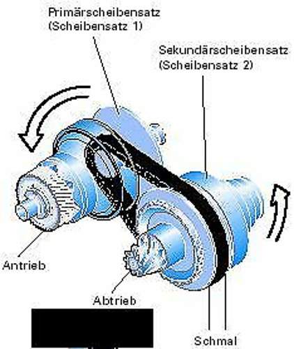

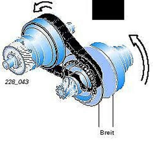

Verstehe, Kupplung gibts dann ja nicht ist klar. Muss man die Gänge denn noch manuell mit Schaltknüppel schalten oder ist das wie beim Wandler-Automatik?
Es gibt keine Gänge, die du einlegen könntest - außer natürlich den Rückwärtsgang.
Anbei mal zwei Bilder mit den utnerschiedlichen Übersetzungsverhältnissen durch unterschiedliche Stellungen der kegelförmigen Scheiben.
Variator2
Variator1
