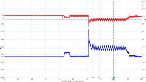

Test 4
Batterie Volt zu Starter nach Magnetschalter Volt.
Man sieht daß er 0,5 Volt über den Magnetschalter verliert.
Starterdrehzahl 154 U/min. Wollte den Starter ausbauen und einmal zerlegen und durchschauen aber der ist so verbaut daß ich beschlossen habe zuerst die Teile zu bestellen.
Magnetschalter, Kohlenplatte, Starterritzel, zwei Lager auf die Einkaufsliste gestellt.
Starter-amp-volt

Der Starter kostet von Bosch neu und kein Tauschteil knapp 200€. Bevor ihn selbst überholen würde da würde ich ihn lieber neu machen. Hab vor zwei Monaten einen ML mit dem selben Problem gehabt und so ziemlich das gleiche und noch viel mehr als du geprüft. Am Ende war es der Starter.
