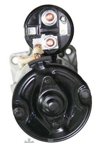

Moin Männers,
Folgendes Problem: Mein Derby springt bescheiden an. An der Spule hat er beim orgeln nur noch 10,5v und wenn er dann orgelt UND zündet, fällt die Spannung auf sagenhafte 7,5v ab. Wir haben alle Massepunkte sauber gemacht. Die Batterie ist neu (alles andere übrigens auch), ist aber ziemlich klein - 35ah. Ist das zu wenig?
Kann das an einer schlechten Verbindung zwischen Batterie und dem Anlasser/LiMa Strang liegen? Die Kabel an der Batterie werden beide ziemlich warm.

Ich würde fast auf nen wicklungsschluss im Anlasser tippen.
Wenn die kabel schon warm werden,muss da ja ein elende hoher Strom fließen.

Ich würd eher drauf tippen, dass der Anlasser aus irgendeinem Grund schwer geht oder hängt. Dann braucht der ja auch viel Strom.

Wenn die Batteriekabels warm werden liegt am Anlasser weil der schwer dreht ..
Wie dreht der Motor wenn die Kerzen draussen sind ????
Der Motor hat mit seinen sportlichen 11:1 auf allen Pötten mindestens 14,7bar. Ich denke dass die Batterie einfach zu klein ist.

Miss doch mal die Stromaufnahme in Ampere,
ich denke Du hast da ein Probem mit dem Ankrieger 😠
(is ja auch die schnellste Art def. Glühkerzen zu ermitteln, 4 Stk. ziehen Anfangs ca. 60 Amp.)
Buchse im Getr. ausgelutscht > Anker läuft nicht mittig
Wicklungsschluß o. Sonstiges
Falls Du dich für Neuteil entscheidest nimm gleich den vom Diesel,
der ist etwas kräftiger, (kostet ca. 75 €uro)

Wo muss ich da messen? Kenne mich mit ampere Messung nicht so aus. Und was sollte da maximal fließen?
,Die "altmodische" Methode wäre ein Amperemeter
IN
die Plusleitung schalten.
Gute Geräte haben aber heute eine Induktivzange (ggf. Flussrichtung beachten)
Bei Glühkerzen kommt man immer gut an das Kabel vom Relaise zur Stromschiene um alle 4 zu messen, die einzelnen Kerzen gestalten sich oft schwieriger da die Zange nicht gerade fitzelig ist.
Du bräuchtest nur auf das B+ Kabel gehen, die restlichen Verbraucher sind da irrelevant (falls du nicht gerade den ganzen Tannenbaum anmachst 😁 )
Bei dem (normalen) 0,8 KW Anlasser dürften dann da max. ca. 70 Ampere fließen
(einfach die gute alte "U-R-I"-Formel nutzen 😁 z.B. hier Watt : Volt = Ampere )
Beim 1,4 KW Diesel-Ankrieger dann max. ca. 120 Ampere
Geht also OHNE große Bastelei, Boschdienst (oder Funkenkasper) macht Dir das meist für'n Heiermann inne Kaffekasse 😁

Mist, mein Multimeter darf maximal 10a sehen.
