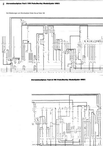

Moin Männers,
Folgendes Problem: Mein Derby springt bescheiden an. An der Spule hat er beim orgeln nur noch 10,5v und wenn er dann orgelt UND zündet, fällt die Spannung auf sagenhafte 7,5v ab. Wir haben alle Massepunkte sauber gemacht. Die Batterie ist neu (alles andere übrigens auch), ist aber ziemlich klein - 35ah. Ist das zu wenig?
Kann das an einer schlechten Verbindung zwischen Batterie und dem Anlasser/LiMa Strang liegen? Die Kabel an der Batterie werden beide ziemlich warm.

@SteinOnkel schrieb am 17. Oktober 2015 um 13:45:45 Uhr:
Such mal nach Schaltplan 86c hier auf mt. Ist nen thread von 2008.
Ich hatte Dir doch auch schon mal welche eingestellt.
Datum ? ? ?
deshalb hier nochmal.
MFG
Stromlaufplan001
Stromlaufplan002
Stromlaufplan003
+2
Dat sindse. In deutlich besserer Qualität. Die drucke ich mir für morgen erstmal aus.
Vielen Dank!
Sage mal mit diesem Thermoventil für die Ansaugbrücken-Kühlwasser-"Spülung". Das ist doch nur ein Schalter, der bei x Grad dicht macht oder? Also kommen da plus und masse drauf und fertig oder brauche ich sonst noch etwas?
