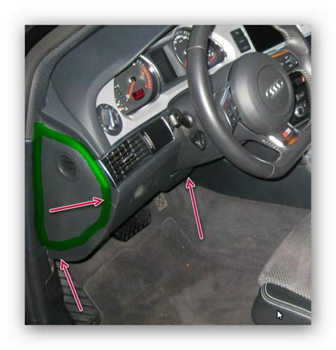

Springt nicht mehr an nach Einbau des Motosteuergerätes
Audi A6 C6/4F
nach Wassereinbruch im Fussraum habe ich gestern das Gehäuse vom Motorsteuergerät im Wasserkasten Fahrtrichtung rechts ausgebaut. Dazu habe ich bei geöffnetem Kasten die Spannungskabel abgeklemmt.
Ich habe die Batterie NICHT abgeklemmt, großer fehler denke ich.
Das Auto startet nicht mehr und im Display kommen Meldungen zu Bremse und Parkbremse usw ...
Hier der VCDS scann.
Was meint Ihr was ich geschrotte haben könnte, die Sicherungen sind alle OK.

Eventeull ist auch eins der Spannugsversorgungsrelais abgesoffen:
J329 Relais für Spannungsversorgung der Kl. 15 (9fach Relaisträger hinter Ablagefach Fahrerseite)
J694 Relais für Spannungsversorgung Kl. 75x (9fach Relaisträger hinter Ablagefach Fahrerseite)
J317 Relais für Spannungsversorgung der Kl. 30 (Relaisträger E-Box Wasserkasten links)
Mit Ablagefach Fahrerseite ist die Verkleidung im Fußraum unterhalb dem Lenkrad gemeint, ein richtiges Ablagefach hat der 4F an der Stelle nicht.
Sind unter der von dir beschriebenen Abdeckung auch noch Sicherungen ???? Wie bekomme ich diese Abdeckung abgeschraubt ??
@nachtmann schrieb am 18. Januar 2015 um 13:04:56 Uhr:
Handschuhfach ausbauen... sind 6 Schrauben....
Er meinte doch die Fahrerseite da da unter der Abdeckung vom Lenkrad noch Relais wären, ich muss nicht das Handschuhfach ausbauen.
ja, ich meinte die Fahrerseite, ich schau mal nach und melde mich gleich wieder........
Habe gerade die Verkleidung abgebaut da ist auch alles OK .... ich bin mit dem Latein am Ende ich denke es geht morgen mal zum Freundlichen um die Ecke ......
Schalttafelabdeckung unten Fahrerseite ausbauen:
die Abdeckung Fahrerseite (grüm markiert) an der Schalttafel mit einem Schraubendreher abhebeln (vorher Fahrertür öffnen), dann 3 Schrauben raus drehen (siehe rote Pfeile) und dann die Schalttafelabdeckung an der Oberkante fassen und nach hinten abziehen. anschließend den Diagnosestecker ausklipsen und man hat die Schalttafel vor sich. hier noch die Relaisplatzbelegung, ab Modelljahr 2005:
1 - Relais für Spannungsversorgung der Kl. 15 -J329-

Sicherungen sind da keine zu finden - nur Relais.

@nachtmann schrieb am 18. Januar 2015 um 14:19:47 Uhr:
da hätte mir die Anleitung auch sparen können 😁🙂
