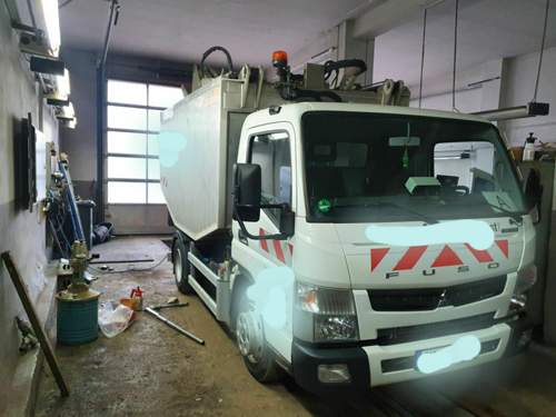

Bei uns steht gerade ein Mini-Müllwagen ,
Wegen Scheibenbremse HA.
Scheiben Blau,Steine Koks.
schon bei den Rädern kommt Freude auf!

Wegen Linksgewinde? Steine Koks ist doch prima, Party on! 😁
Lieber Gott
Linksgewinde ist ja kein Thema,das ist ja ein Lacher!
Ne Mutter SW 41 und auf den Radbolzen eine
Gewindehülse mit Vierkant.
Ergi erst inneres Rad anziehen am Vierkant und
Dann das äußere Rad drauf und mit der Mutter anziehen.

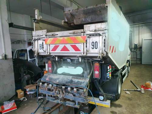

Am besten ,der Wagen wurde für Einmann-Bedienung gekauft,in kleinen Gassen und Ortschaften,
deswegen keine Trittbretter hinten .
Das Problem ist nur,wenn das Teil am Berg steht und die Presse hinten läuft,
hüpft das Ding Zentimeterweise nach vorn oder hinten.
Geile Kardanhandbremse !
Ergo 2 Mann Bedienung,
einer steht auf der Fußbremse beim Laden und
einer hängt hinten Kübel an und
läuft von Haus zu Haus,
Das ist technischer Fortschritt!
