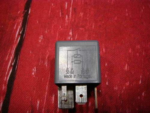

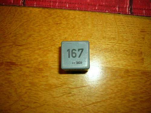

Der A3 will immer noch nicht anspringen. Relais schaltet. Aber Strom kommt am Stecker der Pumpe immer noch keiner an.
Habe das auch probiert, was stef1992 vorgeschlagen hat. Heute war der Besitzer des A3 mit dabei. Zu zweit ist das ja kein Problem, einer hält +und- an die Pumpe und der andere betätigt den Anlasser. Anlasser dreht, Pumpe läuft, A3 springt nicht an. An der Pumpe gibt es aber nicht nur + -, sondern es gibt vier Anschlüsse. Weiß jemand welche Funktion mit den mittleren zwei Anschlüssen geschaltet wird.
Leider habe ich auch keinen Schaltplan. Am Relais wird die Nr. 30 mit 87 verbunden.

An dem Relaissockel liegt am 30er anschluss Spannung an?
Der 87er Anschluss hat Verbindung zur Pumpe?
Die Pumpe hat Masse?
Dann MUSS die Pumpe Spannung bekommen, wenn du das Relais brückst.
WENN du dann das Relais gebrückt hast, dann muss auch Kraftstoffdruck da sein. Kannst ka vorne ganz vorsichtig den Rücklauf lösen, da muss Benzin sprudeln wenn die Pumpe läuft.
Es könnte zB ein Anschluss im Tank lose sein, dann läuft zwar die Pumpe abder du hast kein Kraftstoffdruck.
Theorien von mir was jetzt passiert ist: Vielleicht hat die Pumpe keine Masse?
Du hast das falsche Relais?

Wenn ich das richtig gelesen habe läuft die Pumpe, wenn Du das Relais brückst, aber mit dem Relais nicht, obwohl es klickt?
Klicken bedeutet nicht automatisch, dass das Relais in Ordnung ist. Die Kontaktschichten im Relais können leicht korridieren, wodurch es dann entweder gar nicht mehr oder nur noch sporadisch geht.
Steck doch mal das Relais ein und zieh es minimal wieder raus. Dann misst die Spannung am 87. Wenn dort anliegt (spätestens beim orgeln), arbeitet das Relais. Wenn nicht, am 30er aber Spannung anliegt, ist es defekt.
