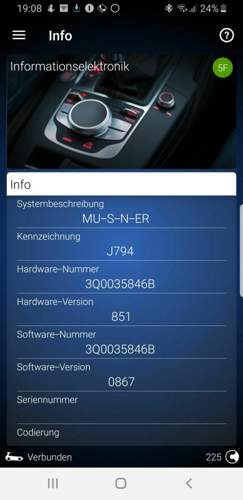

Hallo, gerne noch mal zurück zu meiner Frage, ob man das nun Freischalten kann 😉
Gibt es dazu eine Rückmeldung oder wird hier nur über die subjektiven Empfindungen der Funktionsweise der Sprachverstärkung gesprochen?
Dann müsste ich für die Beantwortung meiner Frage evtl. ein extra Topic aufmachen....
Es kann nicht einfach freigeschaltet werden. Es gibt Geräte die können das, und welche die können es nicht und dann gibt es Geräte die sollten es können, können es aber nicht
Und da liegt es meistens am Mikrofon
Und wie kriege ich raus, ob das mein Gerät kann oder könnte?

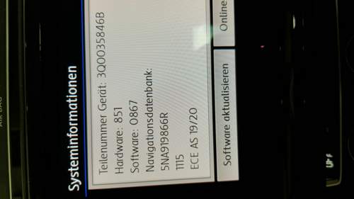

Anhand der Teilenummer, entweder auslesen oder am Gerät nachsehen und dann hier posten
Ok. Auslesen ist kein Problem. Welches Steuergerät soll ausgelesen werden?
Ich poste das dann mal am WE.
Gruß + Danke 🙂
Kann ich das über das Menü herausbekommen?
Was genau muss ich tun?
Danke!
Infomanagement auslesen

Hätte meine Gerätedaten fotografiert. Gibt es eine Möglichkeit die Sprachverstärkung zu codieren oder ist es beim Freundlichen möglich oder geht beides nicht.

Nicht nachrüstbar, war beim Freundlichen. 🙁
