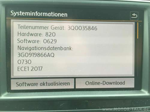

Bei mir ist jetzt die Steuereinheit getauscht, aber die Sprachverstärkung geht immer noch nicht. Anbei ein Bild meiner aktuellen Systeminfo. Ich kontaktiere auch noch mal meinen 🙂

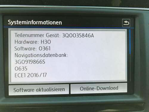

So.. Das sind meine Angaben. Sprachverstärkung geht nicht. Ist das eigentlich die aktuelle Navi Karte?

Also fassen wir mal zusammen:
TechniSat HW: H24 - scheint zu funktionieren
Delphi HW:820 (0627) funktioniert sehr leise - bei mir so
??? HW : 840 (0743,0751) funktioniert nicht.
Doch dann Update bei HW 840 auf Software 753 ,geht plötzlich aber verzerrt.
Dann Hardware H30: mit 0363 Software -Sprachverstärkung geht nicht.
Vieleicht kommen ja noch mehr Erkenntnisse hinzu ,wenn noch mehr Leute hier posten.
