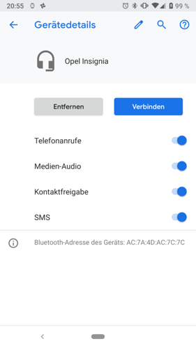

Ich habe seit ca 1 Woche folgendes Problem, dass die Sprachsteuerung nicht mehr wirklich funktioniert. Ich habe keinen Handywechsel vollzogen und sobald ich die Telefonsprachsteuerung benutze funktioniert es nur noch solange, bis ich den Namen aufrufe den ich anrufen möchte. Dann zeigt er das meist noch an, fragt ob derjenige angerufen werden soll, sobald ich manuell oder verbal bestätige, bricht das Navi mit folgendem Satz ab:
"Der Telefonbefehl kann derzeit nicht ausgeführt werden".
Alles andere funktioniert, also Adresseingabe zbsp. Handy ist wie gesagt auch nicht gewechselt worden.
Hat jemand eine Idee woran das liegen könnte?
Bisher hat alles Tadellos funktioniert, Auto ist 7 Monate alt, 19000 km gelaufen.

Versuch die Kopplung neu herzustellen. Bluetooth Verbindung im Auto und Handy komplett löschen und neu verbinden.

Hatte ich auch schon mal. Handyverbindung gelöscht und neu angemeldet. Brachte nur 1 Fahrt was, dann gleiche Problem wieder.
Neuer Versuch, Handyverbindung gelöscht, Batterie 1/2 std. abgeklemmt und anschl. Handy wieder angemeldet. ( Apfel 5s ) Seit dem funktioniert es seit 10000 km ohne Störung. Bj. 11/17, 18000 km jetzt.

Also ich habe es heute mal probiert, im Fahrzeug das Handy komplett rausgelöscht und im Handy auch alles auf Null in der Bluetootheinstellung.
Leider ohne Erfolg :/
Wenn jetzt Batterie abklemmung auch nichts bringt, dann bleibt nur noch der FOH.

Und am Handy in der Bluetooth-Einstellungen sind alle 4 Punkte "Kontaktfreigabe" etc. Freigegeben?
Ja darauf habe ich auch geachtet. Wir werden dass mal am Wochenende machen mit Batterie abklemmen.
