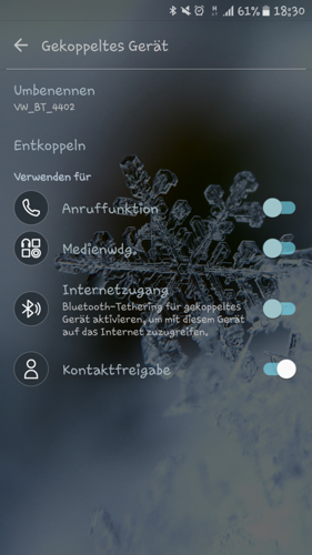

Hallo zusammen ,senics 2012 model. Handy gekoppelt kann telefonieren .kann ich spotyfy hören ? Schaff es nicht wenn ich media next drücke kommt ausser radio nix.danke für die infos und ein schönen rutsch in 2017. gruss michel
Vor allem solange du uns verschweigst welches Radio und welches Smartphone mit welchem OS und Versionsnr. du hast, kann man nur sagen:
- Schau in der Anleitung des Radios, ob es überhaupt das entspr. Bluetooth-Profil kann bzw. such nach den Bluetooth-Kompatibilitätslisten von Renault. Dass das im Auto integrierte "Handy" per BT auf deine SIM-Karte zugreifen kann um sich mit deiner SIM-Karte im Netz einzubuchen etc. ist halt was anderes als einen Stereo-Audiostream zu empfangen.
- Außerdem hilft es manchmal, das Smartphone-OS upzudaten (bzw. teilweise Firmware-Update des Radios nötig).
notting
Viel wichtiger ist welches Handy du hast. Wenn du ein android gerät hast musst du diese Funktion erst in den Bluetootheinstellung aktivieren. Bei mir funktionierte es immer wunderbar. Mit alles Renaultradios
Android 6.0.1 hab ich .
Radio sie Bilder .
Erklärt mir bitte gekoppelt bin ich telefonieren kann ich über Soundsystem wieso kann ich spotyfy nicht hören würde mich interessieren da hab ich eine bildungs Lücke . danke jungs
Ist bei deinem Telefon in den Bluetooth Einstellungen auch die Medienwiedergabe aktiviert oder nur Telefonie?
Es gibt schon neuere Software für das Radio.
Ich habe einen meg3 und keine Probleme mit dem Samsung s7.
