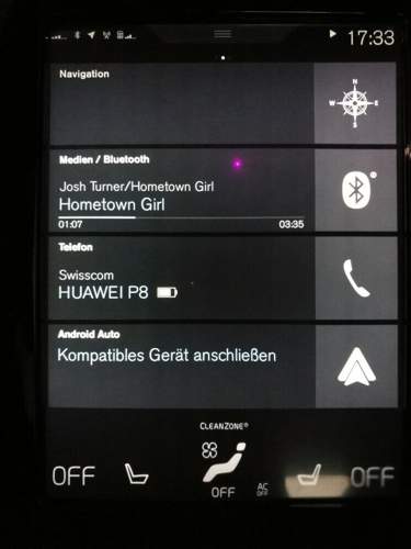

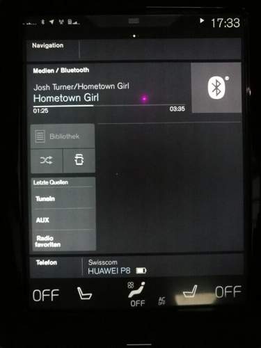

Hab seit 3 Tagen meinen zweiten T8, neu inkl. AndroidAuto. Bezüglich Spotify (und TuneIn) stehen mir entsprechend nun 3 Varianten zur Verfügung
1. Spotify ab Handy via Bluetooth verbinden.
Vorteil: Nebst onlinestreaming auch alle offline auf dem Handy gespeicherten Songs wählbar.
Nachteil: Schlechtere Audioqualität und vor alllem als Fahrer schlechte Bedienbarkeit, die Kids mit ihren Handys und playlists lieben es aber.(bilder 1,2)

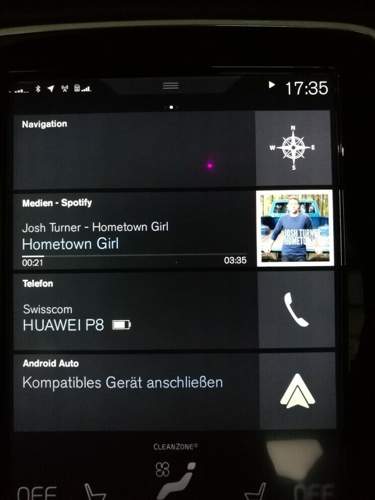

2. Spotify direkt ab Sensus mit Volvo App:
Vorteil: Super Sound und tolle bequeme Menuführung, kein Handy notwendig
Nachteil:SpotifyAbo und VolvoSim notwendig, derzeit nur Streaming und eigene playlists möglich, aber kein offline(bilder 3,4,5,6)

weiss jemand ob die Spotify Abb im Sensus (Premium Account bereits eingerichtet) auch über ein Hotpot WLAN (z.B. Handy) betrieben werden kann?
Bei mir steht „Datenweitergabe freischalten“ ich weiß aber nicht wo im Sensus?
Danke für die Hilfe
Ich betreibe Spotify im Sensus über mein gekoppeltes Handy. Um genau zu sein über Bluetooth Tethering. Da mein XC90 nur ein 3G Modem verbaut hat, für mich die beste Lösung ohne selbstgebauten Hotspot. Vorteil ist, mit neuem Handy hat man auch gleich wieder den neuesten Mobilfunkstandard. Der WLAN Hotspot im Sensus funktioniert übrigens auch über das Modem des per Bluetooth gekoppelten Handys. So haben die Kinder auf ihren Tablets auch Internet unterwegs dabei.
Fazit: Es geht also zumindest über Bluetooth. Genaue Einstellungen weiss ich gerade aber nicht, da das Auto in der Garage steht. Kann aber gerne nach Feierabend nachsehen. Was mir aber gerade einfällt, beim gekoppelten Handy muss im Sensus ein Häkchen bei Internet gemacht werden.
Das ist dann aber nur normales Bluetooth Streaming und hat mit Spotify nur bedingt zu tun. Playlisten siehst Du so im Sensus nicht und mehr als Vor und Zurück, ggf. noch Cover und Titel Infos sind nciht drin. @cfenns
@pepe82 Ein Blick in das Handbuch, die Manual-App oder die Volvo Supportseiten führt das von Dir genannten Thema unter dem Suchbegriff "Nutzungsbedingungen und Datenaustausch" und dort dann mit einer Schritt für Schritt Anleitung
@Banxx Ist vielleicht falsch verstanden worden bzw. habe ich mich missverständlich ausgedrückt. Ich meine die Spotify App direkt im Sensus. Damit funktionieren Playlisten, Alben, Künstler, Cover und vieles mehr. Das über Bluetooth gekoppelte Handy ist nur das Gateway ins WWW und kann gesperrt und verstaut irgendwo im Auto bleiben. Übers Handy wird nix gestreamt.
Mfg cfenns
@pepe82: Ja, die "Sensus-Interne" Spotify App funktioniert über ein Handy-WLAn Hotspot. So mache ich es wegen Android Auto und bei mir funktioniert es einwandfrei. Du musst halt unter System>Datenschutz und Daten den Haken bei der Datenweitergabe setzen (s. Beitrag BANXX )
Viel Erfolg, hoffe es klappt!
Vielen Dank für die Antworten, werde ich gleich bei der nächsten Gelegenheit testen, ich denke, dass das genau die fehlende Info war!
