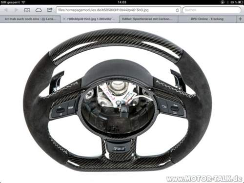

Nur die Plastikabdeckung in der Mitte des Sportlenkrades finde ich optisch nicht so gelungen und passt meiner Meinung nicht zu der Carbonoptik im inneren des R8.
Auf dem ersten Bild habe ich aus dem Internet eine schönere Optiklösung gefunden.
Weiß jemand wo man diese bekommt und ob man die leicht selbst austauschen kann?
Hat vielleicht jemand diese in seinem R8 eingebaut oder einbauen lassen?
Vielen Dank im Voraus!
LG
Die Abdeckung ist von uns für Fotozwecke beledert.
In der Tat müsste in der Mitte noch eine weitere Naht sitzen, aber die sieht fürs Foto halt nicht gut aus :-)
Wir beledern dieses Airbagmodell nicht, weil es die Kappe nicht einzeln gibt. Sie ist mit einer Vielzahl wirklich massiver Nieten direkt mit der Sprengeinheit verbunden.
Die Nieten kann jeder gern selbst aufbohren, solange es nicht unsere Mitarbeiter sind ;-)
Es ist einfach eine heikle Sache und für nen relativ geringen Umsatz gefährden wir nicht unser Unternehmen oder gar ein Menschenleben.
Was andere machen ist deren Bier - wir haben unsere Prinzipien. :-)

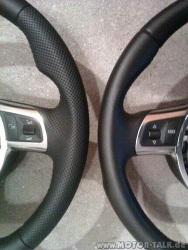

Nachtrag:
Für die, die es interessiert, anbei zwei Bilder vom alten und neuen Lenkrad inkl. Teilenummern.
Lenkrad-vergleich-griffmulde
Lenkrad-teilenummern

Original geschrieben von smhb0310
Der Carbon Ring verhindert das Aufgehen des Airbags.
Wenn man genau in die Kappe sieht, kann man die Befestigungen des Aluringes sehen.
Aber rechts und links davon sind noch die Sollbruchstellen von der Kappe.
Und die werden von dem Carbonring zusammengehalten.
Also geht im Ernstfall da nix mehr auf.. oder der Carbon Ring fliegt einem ins Gesicht oder man hat Carbon unter der Haut.... 🙂
Ich würde es lassen... 😉

Wie Du schon geschrieben hast ... "vom Sattler von nebenan ..." in diesem Fall, Neidfaktor Hamburg ... Minder gefährlich? Nun ja, das müssen die HH Jungens beantworten ...
Iggi
Ne, glaube nicht NF Hamburg.
Meins wollten sie auch nicht beledern. 😁
Doch, die beledern alles .. auch Dein Bodykit :-)
Danke für die Info!
Genau das habe ich auch vermutet!
Egal was und wie man die Abdeckung verändert, es bleibt sicherlich ein Restrisiko, dass ich nicht breit bin einzugehen!
Meine Tochter hatte erst vor fünf Monaten einen schweren Auffahrunfall bei dem alle Frontairbags gezündet wurden und Sie allein durch die Wucht der Airbags leicht verletzt wurde!
Ich hatte gehofft, dass es eine original Audi-Lösung gibt.
Wie schon geschrieben, bin ich ja im großen und ganzen mit dem R8 Lenkrad zufrieden!
Die Abdeckung sieht nur im Vergleich zu allen anderen im Fahrzeug, etwas billig aus.
Vielleicht gibt es ja mal irgendwann ein Originalteil zum Nachrüsten!
