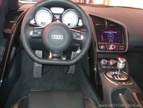

Nur die Plastikabdeckung in der Mitte des Sportlenkrades finde ich optisch nicht so gelungen und passt meiner Meinung nicht zu der Carbonoptik im inneren des R8.

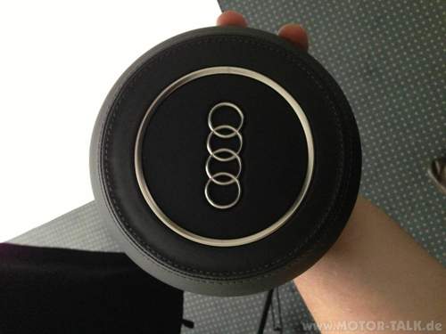

Die Abdeckung ist von uns für Fotozwecke beledert.
In der Tat müsste in der Mitte noch eine weitere Naht sitzen, aber die sieht fürs Foto halt nicht gut aus :-)
Wir beledern dieses Airbagmodell nicht, weil es die Kappe nicht einzeln gibt. Sie ist mit einer Vielzahl wirklich massiver Nieten direkt mit der Sprengeinheit verbunden.
Die Nieten kann jeder gern selbst aufbohren, solange es nicht unsere Mitarbeiter sind ;-)
Es ist einfach eine heikle Sache und für nen relativ geringen Umsatz gefährden wir nicht unser Unternehmen oder gar ein Menschenleben.
Was andere machen ist deren Bier - wir haben unsere Prinzipien. :-)

Der Carbon Ring verhindert das Aufgehen des Airbags.
Wenn man genau in die Kappe sieht, kann man die Befestigungen des Aluringes sehen.
Aber rechts und links davon sind noch die Sollbruchstellen von der Kappe.
Und die werden von dem Carbonring zusammengehalten.
Also geht im Ernstfall da nix mehr auf.. oder der Carbon Ring fliegt einem ins Gesicht oder man hat Carbon unter der Haut.... :)
Ich würde es lassen... ;)

Das Leder stellt bei der Sollbruchstelle kein Hindernis dar, es gibt ja z.B. das Lederpaket Exklusiv bei dem auch der Beifahrer-Airbag im Armaturenbrett mit Leder überzogen ist.

Ich habe vom normalen Lenkrad aufs Facelift-Lenkrad gewechselt.
Das war schonmal eine erhebliche Verbesserung.
Momentan bin ich so zufrieden.
