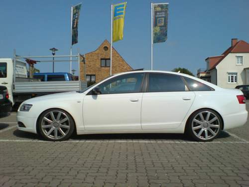

grundsätzlich stimme ich Dir in technischer Hinsicht zu, aber da man das AAS max 30mm durch "Anlernen" einer neuen Höhe bei Audi tieferlegen kann-stellt das für´s System kein Problem da, da das von Audi schon dafür ausgelegt wurde (Verschleiß, Toleranzen bei versch. Fahrzeugen etc.).Natürlich ändert sich das Fahrverhalten aufgrund der Technik(Dämpfer)-wie Du schon gesagt hast, und auch aus eigener Erfahrung-nicht, weder wird es durch´s Tieferlegen härter noch weicher!
was denn nun ¿¿¿ AAS Tieferlegen ist gut, ist schlecht, geht, geht nicht, geht doch oder wie ¿¿¿ dein eigenes Auto hast du ja platt an die Erde gelegt, obwohl das schlecht oder nicht schlecht ist... :-)
Ist natürlich nicht schlecht!Die Vorteile der AAS bleiben voll erhalten (Verstellmöglichkeit, Lift,etc) und die Tieferlegung war für mich schon ein "Muß", bevor ich wußte das das so einfach und kostengünstig zu realisieren ist.Also ich bin voll zufrieden, sowohl mit dem Fahrverhalten als auch mit der Optik!Aber wie gesagt das ist meine persönliche Meinung.
Gruß jabo
AAS tieferlegen geht. Jedoch ein Originalteil ändern ist in der Regel nie gut. Optisch sieht ein tiefergelegtes AAS für den Tieferliebhaber natürlich gut aus. Hat man ein Fahrzeug noch in der Garantie, sollte es man evtl. nicht tiefer legen lassen (Verlust der Garantie für das AAS) , obwohl manche sagen, dass man, wenn man die nachträglich Tieferlegung wieder auf Normalwerte stellt, nicht feststellen kann.
Ich habe meine AAS im Originalzustand belassen und kann mit der Höhe gut und komfortabel und ruhigen Gewissens leben (meiner ist noch in der Garantie).
meiner auch!Und da ich den Wagen direkt beim :) hab neu anlernen sprich: tieferlegen lassen, hab ich da auch überhaupt keine Bedenken.

Wenn man´s genau nimmt gar nichts-hab was in die Kaffeekasse geworfen und damit war das erledigt.Hat ja auch nicht lange gedauert und die Mechaniker haben was gelernt was sie anderen Kunden auch anbieten können (ich war der erste bei uns).
