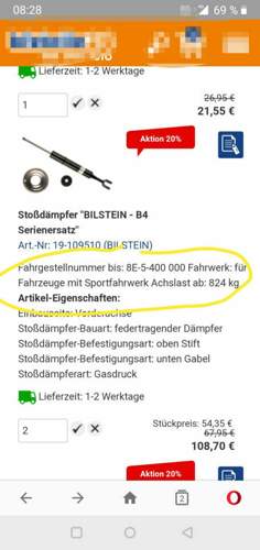

Ich weiss es nicht, ob die Daempfer nicht evtl. je nach Motorisierung an der VA staerker oder schwaecher ausgelegt sind. Es ist ja schon ein Unterschied, ob da ein 1.6er Benziner oder ein 3.0 TDI drin steckt. Kann aber auch sein, dass das nur ueber die Federn bewerkstelligt wird und die Daempfer alle gleich sind. So tief stecke ich da nicht drin. Der Logik nach muesste es rein ueber die Federn bewerkstelligt werden, da diese das Gewicht des Autos tragen und der Daempfer ja nur dazu da ist, die Feder in Ruhestellung zu halten bzw. Schwingungen/Ausschlaege der Federn abzufangen. Nagel mich aber nicht drauf fest.
Eigentlich muesste man es sehen, wenn man mal fuer die verschiedenen Motorisierungen sucht und dann die Teile vergleicht. Unterschiedlich stark ausgelegte Daempfer sollten sich (wenn vielleicht auch nur geringfuegig) im Preis niederschlagen.
Fahrgestellnummer und Achslast
Screenshot-20181210-082818-01
Danke!
Der Satz "fuer Fahrzeuge mit Sportfahrwerk" ist meiner Meinung nach uebrigens grosser Humbug. Es gibt nur eine Art Bilstein B4 Daempfer, die man sowohl fuer Standardfahrwerk als auch fuer Sport- und S-Line-Fahrwerk verwenden kann. Schliesslich sind sie seriennah (steht sogar "Serienersatz" da) und Seriendaempfer machen eine Tieferlegung von bis zu 45 mm mit (oder sogar 50 mm, bin mir nicht sicher).
