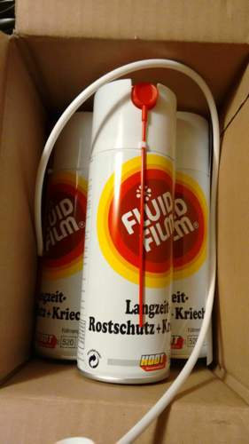

der vorsorgeimpfstoff gegen die bekannte MX-5 krankheit Rostolases Maximus ist endlich eingetroffen. 😁 Dann kann ich meinen auch endlich im Schnee fahren...
schönen abend
Daniel

M.E. gute Wahl ! Meiner hatte zwar extrem wenig Rost für das BJ, aber das war am damaligen sofortigen Tieferlegen des Vorvorbesitzers geschuldet. Erst bei mir gab es wieder die normale Höhe und ordentlich Sprühöl von dieser Marke in die Hohlräume. Dank des Tieferlegens war "Winterfahren" schlicht von 1997 bis 2014 unmöglich. Das ist positiv zu bedenken, wenn alte tiefergelegte MX5 zu kaufen sind. Kein Winterfahrbetrieb = weniger Streusalzkontakt. Negativ zu bedenken ist, dass Höherlegen kostet: neue Dämpfer, neue Federn und neue Domlager. Neue Dämpfer werden meist sowieso fällig, da es Verschleißteile sind.
Der Umbau lohnte sich. Der Wagen war so hart, dass einer Beifahrerin fast schlecht wurde und sie meinte, etwas am Rücken zu spüren. Die Straßen des Ruhrgebiets sind halt keine gefegten glatten Rennpisten, sondern vielfach holperige Flickenteppiche. Auch wollte ich wieder normal auf dem Bordstein so halb/halb parken können (halb Bordstein/halb Straße). Geblieben bin ich dagegen beim kernigeren Sportauspuff (auch beim Nachfolgerauspuff, kam wieder ein soundkräftigerer (aber noch dezenter) duplex-Auspuff drunter.

Kannst ja nach der Anwendung ja mal etwas dazu hier schreiben .......................
Erfahrungsberichte sind immer gut. Mit Bildern sogar noch besser. 😉

@constriktor werd ich machen. ich denke am wochenende hab ich eit dazu..so langsam wirds auch zeit heut morgen ist mein punto nicht angesprungen..bekommt nicht mehr richtig zündung...kurbelwellensensor -.-
@merianson1 mein mx5 wurde seit 1999 nur mit saisonkennzeichen 04 bis 08 betrieben. somit auch kein schnee geschweige denn streusalz abbekommen. versiegelung wurde halt auch soweit ich weis nicht gemacht.
ich bin ja mit den holräumen in den schwellen vertraut...doppelwandig, nur mit schlauch zu erreichen. hab ich bei den Längsträger auch holräume die versiegelt werden müssen order reicht es die einfach von außen einzukleistern. habe auf mx5.de da keine genauen informationen gefunden die schreiben ja hauptsächlich über die gefährlichen schweller...

Find ich klasse das du Fotos machen wirst! 🙂
Ich bin zwar nicht auf die Längstträger angesprochen worden, aber da ich ja kurz vor Sylvester die Prozedur der Hohlraumversiegelung auch an meinem MX 5 durchgeführt habe, antworte ich einfach mal kurz.
Die Längstträger habe mehrere Löcher zu denen man guten Zugang hat. Ich bin so vorgegangen, dass ich das vordere und hinter Loch offen gelassen habe und dort die Sonde eingeführt habe. Die dazwischen liegenden habe ich mit Panzerband ordentlich zugeklebt damit das Fett nicht ausläuft und die ganze Halle versaut. 😉
Vielleicht hilft dir das etwas weiter ............
