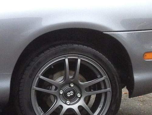

Thema Sportfahrwerk bzw. Tieferlegen......
Ich habe schon einiges darüber gelesen und würde gerne eure Meinungen und Erfahrungen dazu lesen.
Mir kommt mein Phoenix arg “hoch” vor (siehe Foto, ich weiß, der Reifenquerschnitt trägt auch dazu bei) und ich hätte es gerne etwa 30-35 mm tiefer.
Es geht mir persönlich dabei eigentlich nur um die Optik aber, dass es nicht geht ohne das Fahrverhalten zu ändern ist mir klar und daher die Fragen:
Wie habt Ihr es gemacht, oder was spricht dafür/dagegen?
Nur die Federn tauschen ist ja quatsch, aber gibt es gute/zuverlässige komplett-Fahrwerke für 500/600 Euro?

Vielleicht wäre das Koni STR Fahrwerk was ( 35 mm )..kostet so zwischen 500 und 600 Euro. Koni ist ja seit Ewigkeiten eine der Topmarken,habe ich selber auch nur gute Erfahrungen mit gemacht..die Dämpfer halten wirklich sehr lange.

Wenn es nur um die Tieferlegung und nicht unbedingt ambitionierte Fahrweise gehen soll, würde ich zum TA-Technix greifen.
Andernfalls wohl Koni Gelb mit Federn, da liegst du aber eher bei 800-900.
Mein MX5 (NA) war tiefergelegt ... und ich kann Dir schon jetzt sagen, dass Du jeden cm weniger Höhe vermissen wirst (Bürgersteige, schlechte Strassen). Desweiteren ist die Dämpfung (Komfort) dann natürlich sehr viel schlechter, da es bei den gegebenen Mitteln im Grunde nicht nur tiefer, sondern auch härter ausfallen wird. Dein Rücken wird es ggfs. Dir nicht so danken.
Letztendlich habe ich die "tiefergelegten" (kürzeren) Federn plus alle Dämpfer rausgeschmissen und Orig. Massdämpfer von BILSTEIN plus Orig. Massfedern von BILSTEIN nachgerüstet. Fühle mich auch so am wohlsten und kann nicht meckern.
TIEF liegt der MX5 eigentlich so auch schon, dass wenn Du neben einem SUV stehst ... Du besondern gut die SUV-Felgen betrachten kannst ... .
Also ich meine ... der Sportgewinn ist durch Tieferlegen beim MX5 gering (da der Wagen an sich schon sportlich ausgelegt ist), aber die Komfortnachteile sind gewaltig.

genau das ist der Punkt, auf Fahrkomfort will ich nicht verzichten und mehr Sportlichkeit brauche ich nicht.
Es geht alleine nur um die Optik und wie du schon sagst Rainer, die Reifen/Felgen tragen einiges dazu bei (215/40/16).
Ich suche ein Kompromiss, aber was soll ich tun, die Reifen/Felgen sind praktisch neu und die zu ersetzen würde denke ich, den Rahmen sprengen. Was fahrt Ihr denn für Bereifung/Felgengröße?

Ich habe bei meinem NBFL 35mm H&R Federn mit Bilstein B6 ( gekürzte Dämpfer) und PU-Buchsen verbaut.
Ein sehr hartes Setup was bestimmt nicht jedermanns Sache ist aber meinen persönlichen Präferenzen bespricht.
Da du aber auf Fahrwerkskomfort nicht verzichten möchtest ist diese Kombination dann eher nichts für dich.
Mit deiner Rad/Reifenkombination, die ich übrigens auch fahre, wäre eine Tieferlegung von 30-35 mm im Zusammenspiel mit Bilstein B8 Dämpfern eine Alternative.
35mm Tieferlegung ist m.E. noch vertretbar, macht auch optisch einen guten Endruck und die B8 bieten durchaus auch noch viel an Komfort.
Aber auch mit der von mir in den Ring geworfenen Kombi gibt es Einschränkungen beim Komfort, dass sollte nicht unerwähnt bleiben. Diese sind m.M.n. aber durchaus zu verkraften.
Die Kosten für meinen Vorschlag belaufen sich auf rund 700€, kein Pappenstiel.
Auf billige Komplettfahrwerke würde ich verzichte, aber das ist nur so ein Bauchgefühl ......... (China Ware, Sicherheit, etc. ..................)

Also je mehr ich darüber nachdenke desto mehr tendiere ich dazu doch noch neue Felgen/Reifen zu kaufen.
Es ist zwar schade drum weil meine Räder wirklich neuwertig sind, aber auf Komfort will ich definitiv nicht verzichten und sooooo schön finde ich meine Felgen ja auch nicht. Mir fehlt es farblich an Kontrast.
Mein ersten MX-5 hatte auch 185/60 auf 14 Zoll Felgen und der ließ sich wirklich besser fahren als der Phoenix mit 215/40/ZR 16.
Allerdings würde ich auf 195/50/15 zurückgreifen wollen, da der Phoenix serienmäßig 15 Zoll Felgen hatte.
Wie sollte dann die Einpresstiefe sein? Die Emkei Sonderfelgen vom Phoenix hatten 15X6J ET40.

Ich würd mich bei Mazda erkundigen, welche Einpresstiefe denn die ursprüngliche des Phoenix ist.
Ich glaube die Basis,-d.h. das Gängige ,- ist bei 14 " = 45 mm. ( Stimmt das ? ).
Bei meinen Sommerfelgen habe ich eine ET von 38 mm,- auch eingetragen. ( Die artec Felgen ).

Ganz ehrlich, wenn dir die Höhe ein Dorn im Auge ist, werden dir andere Räder - denke ich - kaum weiterhelfen. Der 'Spalt' zwischen Felge und Radlauf wird nämlich nur noch größer. Mir gefällt das bei 14" auch nicht unbedingt, muss ich sagen.
Ich würde aber im Fall der Fälle mit dir Räder tauschen 😁
Um auszurechnen wie sich eine andere Rad/Reifenkombination optisch auswirkt, kann man hier den Felgendurchmesser errechnen.
Liest man sich das in Ruhe durch, kann man das Verhältnis von Reifenbreite und Flankenhöhe errechnen. (Im Abschnitt: Reifengröße, metrische Reifenbezeichnungen .........)
Beide Faktoren ergeben ein Bild, inwieweit es in diesem Fall sinnstiffend ist, sich eine andere Rad/Reifenkombi zuzulegen ..................................

vielleicht hast du recht, aber ich denke, da die Felgen mir farblich sowieso nicht gefallen kann ich damit anfangen die Räder auszutauschen.
Natürlich vorausgesetzt ich kann meine Reifen/Felgen ohne zu viel Verlust verkaufen. (wer Interesse hat kann sich ja per PN melden)
Dann erst mal fühlen wie sich der Wagen mit 15” und 195/50 fährt.....
