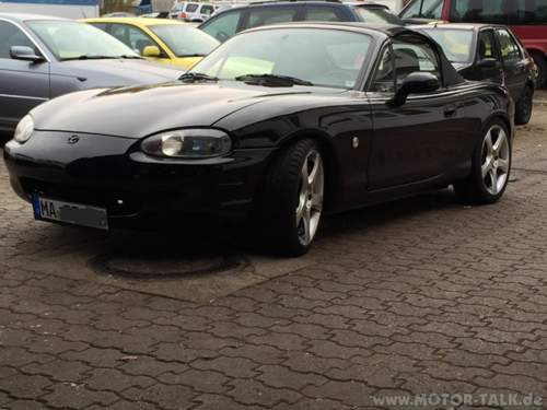

ganz ehrlich, kenne mich mit Fahrwerken nicht wirklich aus, habe nur die Tiefe gemeint... anbei das Bild....
habe jetzt im Schein geschaut, da steht was von Eibach Federn antrazit

Ok, erst ein mal Danke für das Foto.
Musste googlen um mich ins Thema Eibach einzulesen und wenn ich mich nicht irre, bietet der Hersteller für den MX 5 Federn mit einer Tieferlegung von 25-50mm an. Gewindefahrwerke bis zu 70mm.
Aus der Hüfte geschossen und in Anbetracht das du von 17" Felgen geschrieben hast, schaut das Ganze auf dem Foto nach einer Tieferlegung von ca. 40mm aus, kann mich aber auch täuschen.
Also quasi nach einer "normalen" Tieferlegung.
Da du von extrem tiefgelegt geschrieben hast, wurde ich neugierig, weil ich das dann eher mit "Stance" so wie es in GB und USA oftmals gehandhabt wird, verbinde.
Ich habe mich nämlich gefragt wie man das dem deutschen TÜV "verkaufen" will.
Unten habe ich ein Bild angehängt um zu verdeutlichen was ich unter "extrem Tieferlegung/Stance" verstehe.

habe den Wagen sehr günstig bekommen, da war das defekte Dach mit dabei, habe ich so in Kauf genommen. Das Dach ist allerdings trotz Sch... Aussehen dicht... und da er noch TÜV bis Mitte 2016 hat, war mir der TÜV dann doch wichtiger, als das Dach.... und da ich den Wagen nur offen fahre/fahren werde, stört mich das auch nicht weiter. Sonst steht der kleine entweder in einer Garage oder mit einer Halbgarage bedeckt.
Und das mit der Tieferlegung.. für meinen Begriff ist es schon extrem, er schleift auch noch vorne links beim Rechtsabbiegen, werde mich noch darum kümmern, wenn das Wetter wieder mitspielt.. aber bin ja auch kein Fachmann, was Tieferlegungen angeht....
Muss aber dazu sagen, dass ich trotz dieser Höhe überall gut durchgekommen bin.

Du schreibst das dein MX 5 beim Einlenken schleift, und da stellt sich für mich die Frage ob deine Felgen und Reifen auch eingetragen sind bzw. eine ABE für diese Rad/Reifenkombination, im Zusammenspiel mit der Tieferlegung frei gegeben ist.
Mit 17" gehören deine Felgen ja auch nicht zu den "Kleinen". Und Schleifen beim Einlenken würde mich persönlich etwas "nervös" machen, ohne jetzt zu unken.
Walter
Wenn er vorne schleift, ist es meistens an der inneren Plastikverkleidung vom Radhaus.
Hatte ich bei mir mit dem Heißluftföhn erwärmt und dann mit einem Hammerstiel etwas reingedrückt.
Seitdem ist Ruhe.
@Uncle schrieb am 26. Januar 2015 um 20:04:36 Uhr:
Seitdem ist Ruhe.
genau das ist es... daher macht es mich auch nicht unruhig... bin einfach noch nicht dazu gekommen es zu richten...
