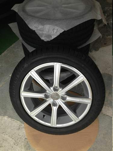

UPDATE!!!
Räder sind angekommen, Wochenende ist gerettet....Yippiieeeee😁
So long
Patrick
Img-3379
Img-3385
Sehr schön Patrick, gefällen mir. 🙂
Ich wünsche dir viel Freude damit .........................
Jetzt habe ich aber leider vom Schirm verloren was für Maße die OZ haben und welche Bereifung du gewählt hast.

Hallo Walter,
danke, ich bin begeistert, die Räder sehen echt cool aus.
OZ 6,5X15 ET37 mit 195/50 R15 82H Reifen.
Einfach "Phoenix" Standardmaße.
Patrick
