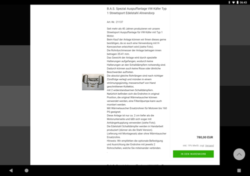

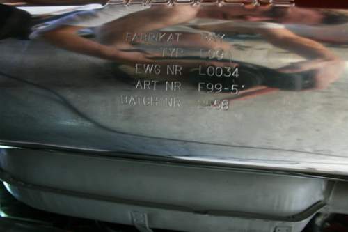

Bei mir ist die CSP beim TÜV (bis jetzt) immer problemlos durchgegangen (auch mit H), weil sie eine E-Nummer besitzt.
Motor-und-auspuff-013
Ich bin mit dem Ausdruck (s. Bild) zum Tüv gegangen. Damit bestätigt Ahnendorp, dass die anlage schon 40 Jahre im Markt ist und H tauglich. Das hat mein TÜVler akzeptiert für die Supercompetition.
Screenshot-20190802-064352

und es ist halt nicht so, dass man alles, wass keine Knalltüte ist eigetragen bekommt. Leider bekommst Du selbst mit einer anlage mit ABE keine Eintragung. Du musst nachweisen, dass die anlage maximal 10 Jahre nach EZ bereits eintragungsfähig war (Stichwort zeitgenössischesTuning). und das kannst du recht einfach mit dem Screenshot den ich oben angehängt habe. Bei mir at das der Tüv akzeptiert.
