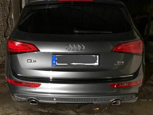

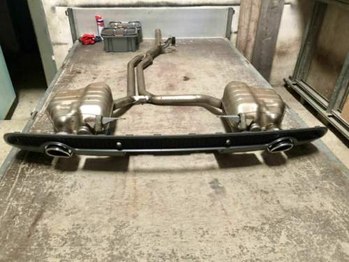

Jetzt kommt ein Q5 Q TDI 140KW Sport Edition Plus in die Garage. Leider hat er nur diesen ovalen Auspuff am Heck. Schlimmer geht nimmer. Die Doppel-Endrohre von Sport-Auspuff sind doch zu breit für den Seriendiffusor...oder?
Wer hat hier umgerüstet? Bilder wären schön.
Danke und Servus Hans
So, jetzt hab ich es auch endlich mal geschafft. Sieht wesentlich schöner aus als nur links 😉

So, hab heute erst Zeit gehabt mal die Abdeckung wegzuschrauben und drunter zu schaun:
obwohl Baujahr 2016 und mit AdBlue ist da gar kein AdBlue-Tank - > was will man mehr - also einfach die normale Duplexanlage vom TDI dran und fertig ;-)

Hat jemand die Teilenummer für das Hitzeschutzblech für den Endschalldämpfer hinten rechts (Audi Q5 8R MJ 2016)?
Vielen lieben Dank im Voraus.
Nancy
Ne leider nicht. Gibt aber nur eins. Von 2008- 2016. also das sollte der teiledealer hinbekommen. 😉
https://m.ebay-kleinanzeigen.de/.../601284308-223-1920
Habs - müsste 8R0804172D sein für rechts.
So. Umbau ist fertig - war Plug and Play. Bilder kommen noch.
Sieht auf jeden Fall super aus.
Danke für Eure Hilfe.
Das ging ja fix... Daumen hoch.
Ja, ich fackel da nicht lange, wenn ich was will 😉
Schöne Bilder (im Hellen) gibt später ...
